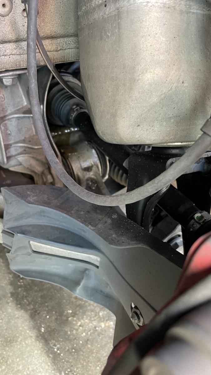

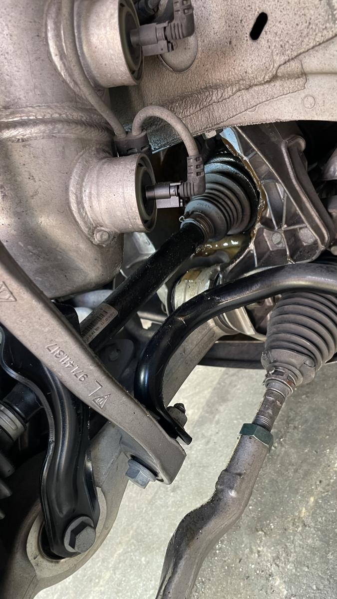

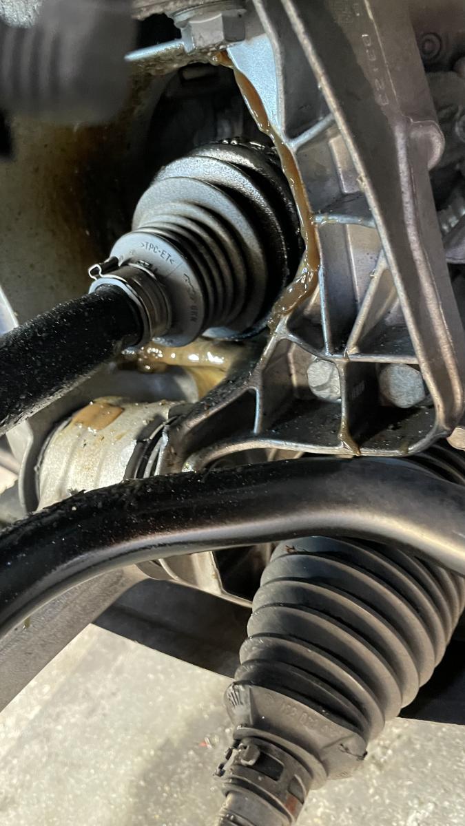

Вот такие новости .
Можно ли поменять только внутренний шрус и какой у него номер запчасти .

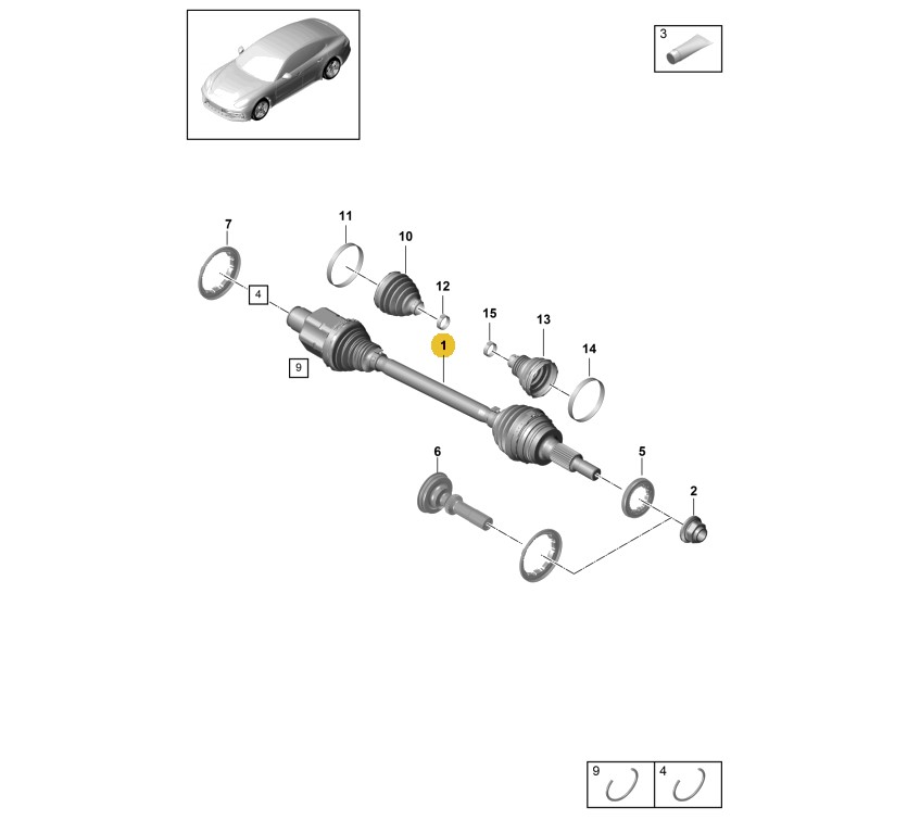

Сообщение от BOGDANmiami Посмотреть сообщение
WP0AB2A74HL122148
971407271R вал приводной передний левый
971407271S вал приводной передний правый

29.12.2021, 22:46   #8
971-407-273-M
Такого нет у вас в базе ?
Добавлено через 1 минуту
Передний водительский
Актуальные номера я отправил выше. ШРУС не поставляется отдельно, только привод в сборе.

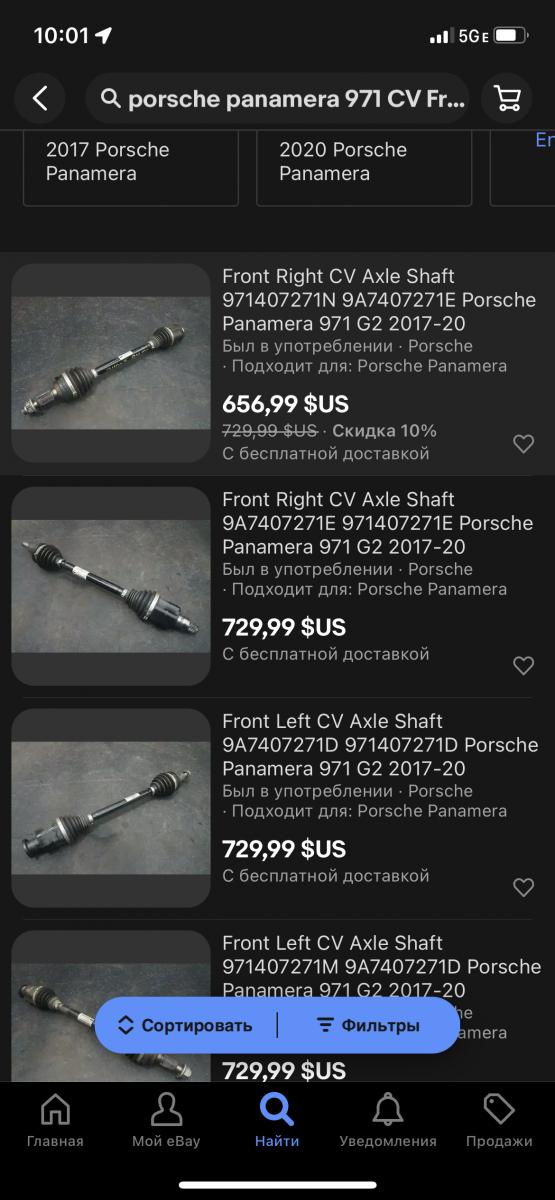

BOGDANmiami
У нас недоступно для заказа до марта включительно . Может есть альтернативные производители ?
