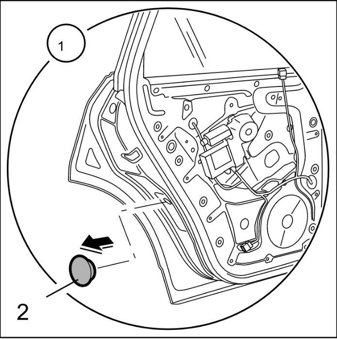

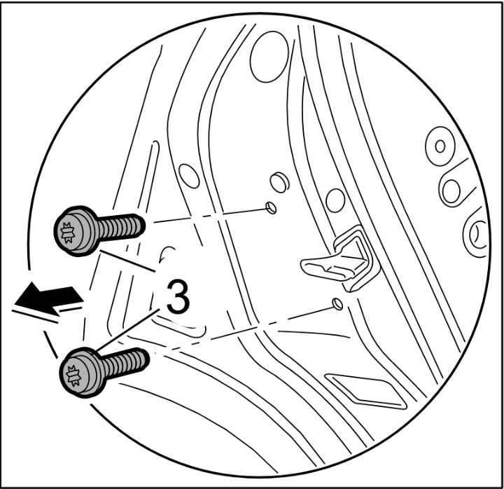

06.07.2024, 20:43   #3
1.1 Для всех автомобилей:
- извлечь из зажимов облицовки верхнего и нижнего монтажных отверстий -1- и -2- .
- Выкрутить винты крепления -3- на замке двери.
ID:	79098   Нажмите на изображение для увеличения
ID:	79099   Нажмите на изображение для увеличения

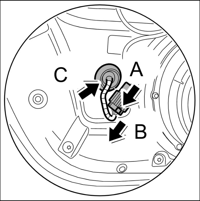

06.07.2024, 20:44   #4
1.2 Дополнительно для автомобилей с блоком управления Kessy:
- разблокировать ( -стрелка A- ) и отсоединить разъем ( -стрелка B- ).
- выдавить наружу резиновую втулку ( -стрелка C- ) и извлечь кабель через отверстие наружу.
Название: Разъем Kessy.jpg

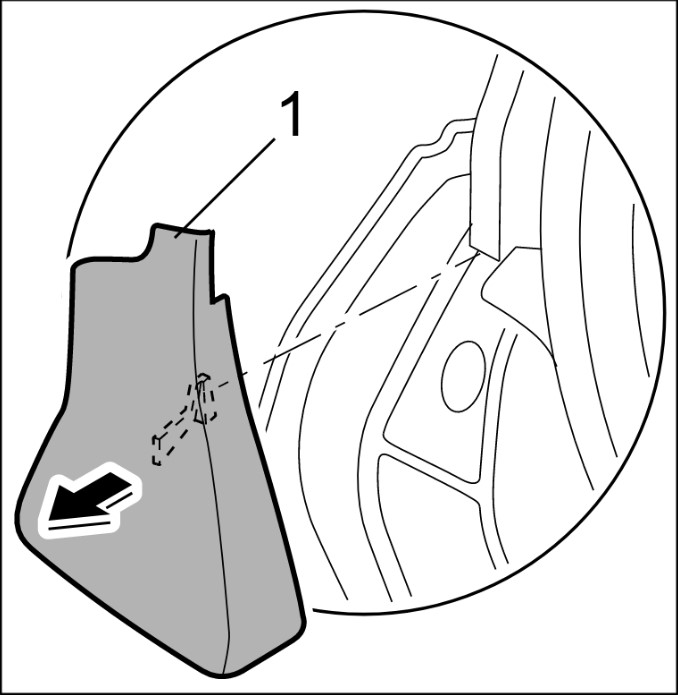

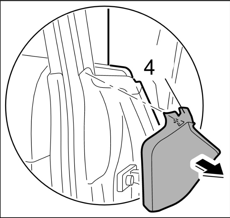

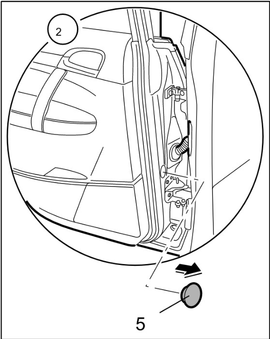

06.07.2024, 20:45   #5
2 Снять облицовки передних монтажных отверстий и отсоединить электрический разъем.
2.1 Извлечь из зажимов облицовки верхнего и нижнего монтажных отверстий -4- и -5- .
ID:	79102   Нажмите на изображение для увеличения

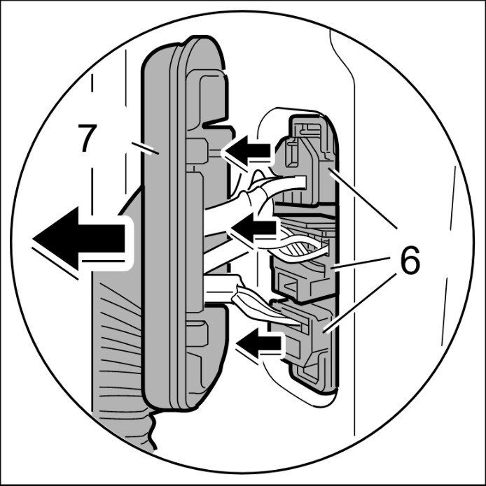

06.07.2024, 20:47   #6
2.2 Снять резиновую втулку -7- между дверью и стойкой B.
2.3 Разблокировать и отсоединить электрический разъем -6- .

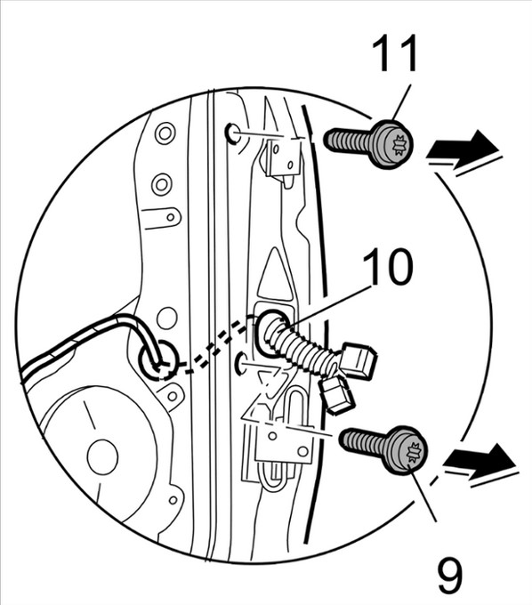

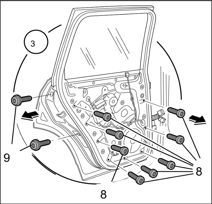

06.07.2024, 20:52   #7
3 Отсоединить крепежную раму двери.
3.1 Выкрутить винты крепления крепежной рамы двери -8, 9- и -11- .
06.07.2024, 22:14   #8
3.2 Вдавить резиновую втулку -10- внутрь и провести разъем через отверстие двери.

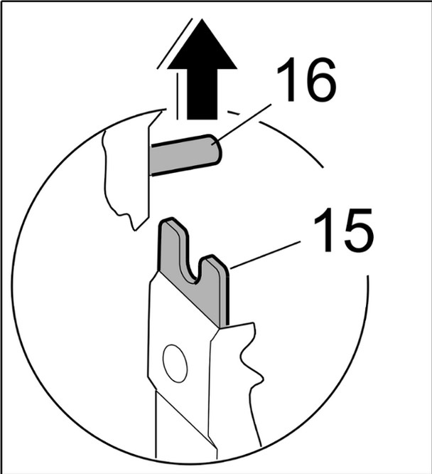

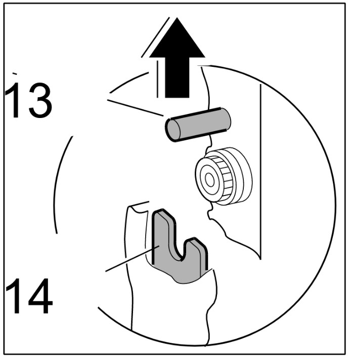

06.07.2024, 22:16   #9
4 Снять крепежную раму двери.
4.1 Равномерно поднять крепежную раму двери -12- спереди и сзади, пока направляющие пальцы -13- и -16- не выйдут из опорных вилок -14- и -15- полностью.
ID:	79108   Нажмите на изображение для увеличения
ID:	79109   Нажмите на изображение для увеличения

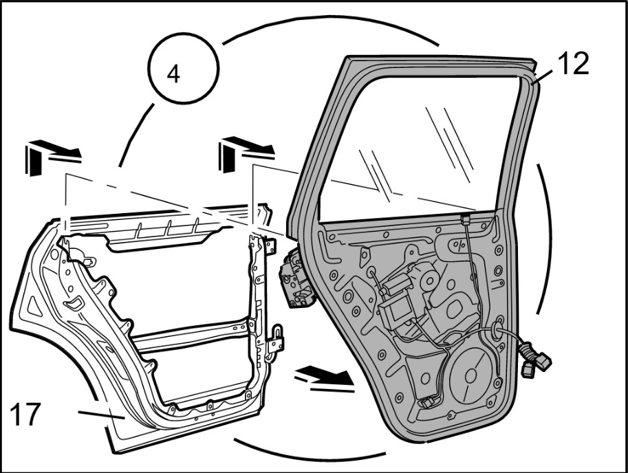

06.07.2024, 22:21   #10
4.2 Снять крепежную раму двери с каркаса двери -17- .
