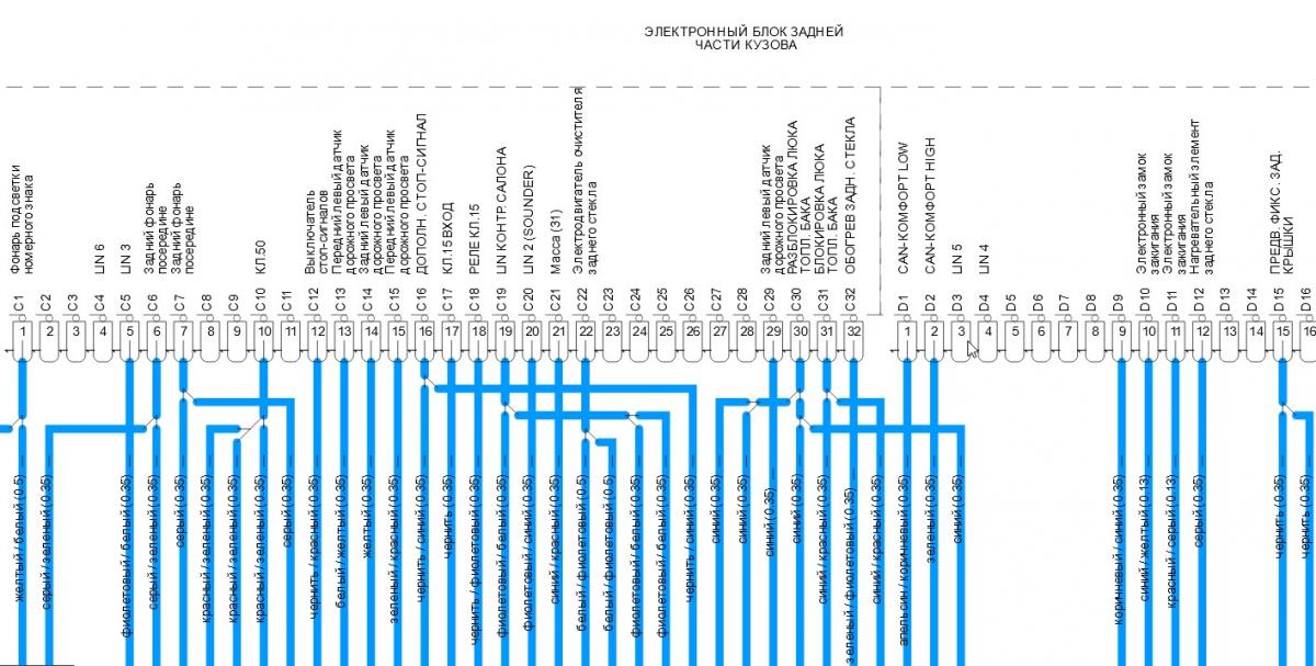

буду благодарен если кто то даст распиновку заднего и переднего блоков электроники, назначение реле в блоках предохранителей.

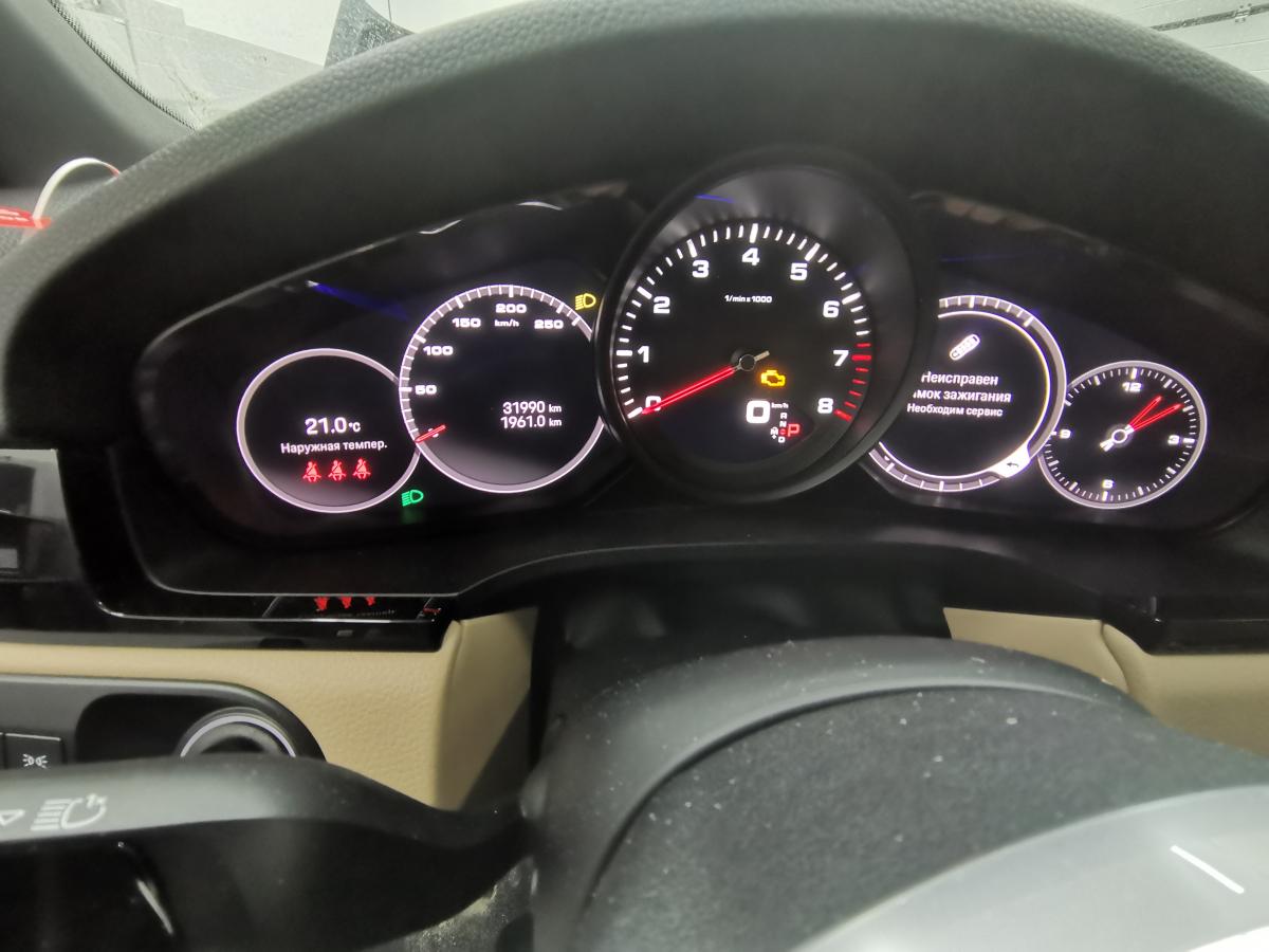

постоянно висит ошибка неисправности замка зажигания.
Индикация на комбинации приборов? Фото есть?
Сообщение от Александр123 Посмотреть сообщение
автомобиль может глохнуть на ходу или не запускаться.
Нештатное оборудование на машине есть?
18.03.2024, 14:23   #3
Александр123
не штатного оборудования нет.

18.03.2024, 14:39   #5
распиновку заднего
Название: Задняя часть кузова.jpg
18.03.2024, 14:44   #6
Александр123
спасибо, попробую проверить.

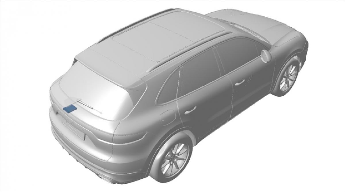

не подскажете где расположен данный блок?
18.03.2024, 16:56   #7
Пол багажного отсека, с левой стороны

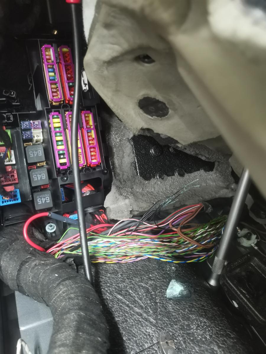

в общем решил еще раз проверить жгут под водительским ковриком, подключил сканер, в блоке подушек во вкладке общие выбрал параметр 15 клеммы и стал дергать за жгут.показания стали прыгать. размотал жгут и обнаружил скрутку

18.03.2024, 20:47   #9
Отлично!
Еще раз подтверждение тому что нужно внимательно проверять проводку, тем более по статистике это одно из больных мест на машине
