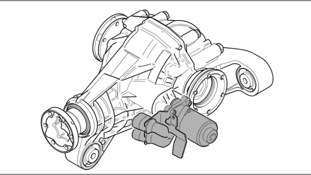

92A производство 2011>>2018 (K;L) Демонтаж и монтаж привода блокировки межколесного дифференциала 958
04.10.2023, 11:01   #1
Демонтаж привода блокировки межколесного дифференциала
Осторожно
Горячая жидкость
Ожоги
Избегать контакта с горячей жидкостью.
Информация
При демонтаже привода происходит небольшая утечка масла.

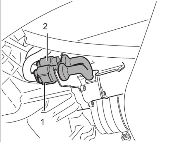

04.10.2023, 13:41   #2
1 Отсоединить кабельный разъем -1, 2- на приводе.

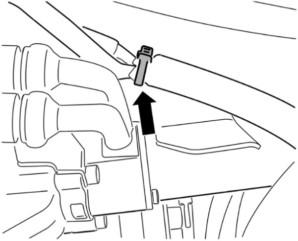

04.10.2023, 13:42   #3
2 Отсоединить элемент крепления -стрелка- кабеля и отвести кабель.

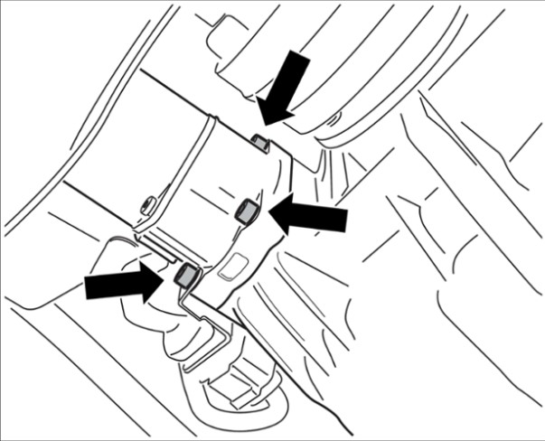

04.10.2023, 13:43   #4
3 Вывернуть четыре крепежных винта -стрелки- на сервомоторе.
Подставить емкость для сбора масла.
5 Демонтировать привод.

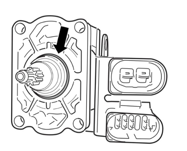

04.10.2023, 13:53   #5
Монтаж привода блокировки межколесного дифференциала
1 Заменить уплотнительное кольцо -стрелка- на серводвигателе.

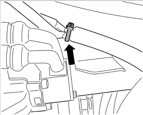

04.10.2023, 13:55   #7
4 Установить крепежный элемент -стрелка- кабельного канала.
