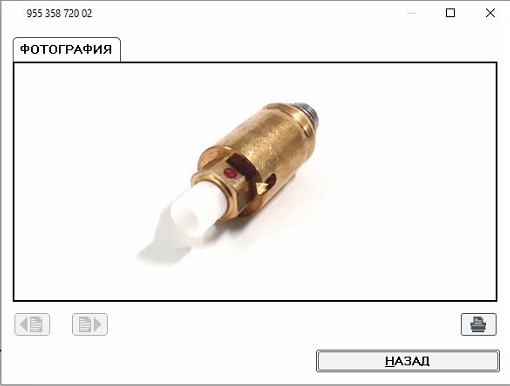

Оригинальные ваговские номера гласят, что есть передний клапан и есть задний, аналогично и по поршевским номерам.
7L0616813В - передний
7L0616814В - задний
Есть ли какая то разница по факту или они одинаковые?
Или все же давление срабатывания разное?

Сообщение от ASBorzakovsky Посмотреть сообщение
95535872002 клапан остаточного давления передний
7L0616814В - задний
95535873002 клапан остаточного давления задний
Визуально одинаковые, по факту разные
Да

у вас можно приобрести данные клапана?
если да, то по какой цене?
Добавлено через 8 минут
да, к стати, в оригинале порше идет тоже VOSS как у вага?
Можно
95535872002
19299,13 руб.
95535873002
19858,78 руб.

Благадарю за ответы, остался небольшой вопрос по блокам клапанов.
до 10го года идет номер 95535890300 а после уже 95835890300
Вот этот новый номер на 958 кузов можно брать на старый 955?
или это уже принципиально другой блок?
Теоретически ему нечем отличаться, если только специально не перемешали проводку.
20.11.2023, 13:58   #6
95535890300 сменился на 958698014
95835890300 сменился на 958698014A
номер разные, блоки клапанов разные
22.11.2023, 08:44   #7
ASBorzakovsky
Внесу ещё 5 копеек, для полной информационной картины.
По блокам - продавцы аналогов, а так же те, кто занимается ремонтом пневпоподвесок, утверждают, что они устанавливают один и тот же аналог блока клапанов и на 955 и на 957 и на 958 - т.е. на всю линейку.
Посмотрел внимательнее на блоки, выводы у них отличаются, к примеру там, где была задняя левая стойка, теперь передняя правая (абстрактно). Но думаю это отличия в управлении, т.е. конструктивно сам по себе блок не изменился.
