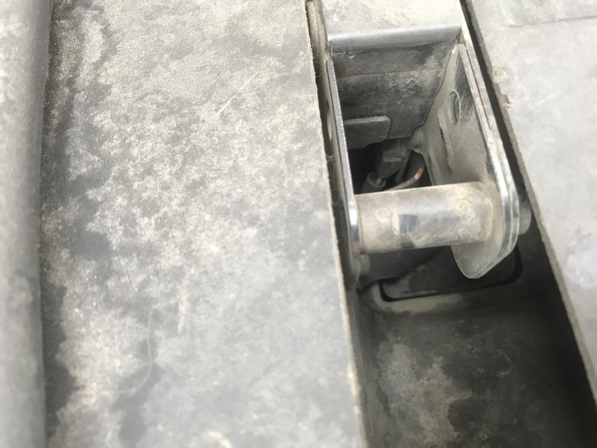

Хорошо, давайте попробуем по концевику.
Заглянул, конечно же нихрена не видно, но есть подозрение, что проводок один отходит от концевика. Или его не видно, или так и должно быть, или он отвалился, но концов я не вижу.

Как ещё проверить концевик?
Открыт / закрыт капот, где то на панели же должно отображаться?
И какой алгоритм? Разомкнуто это открыт или наоборот?
02.02.2021, 18:16   #7
Сообщение от ASBorzakovsky Посмотреть сообщение
Снять передний бампер, добраться до разъема концевика замка капота, проверить работу

Тема не завершилась, концевик капота проверить просто:
1 - загорится подсветка капота
2 - если приборка ЖК то на картинке авто отобразится красным цветом открытый капот.
Концевик важен для снятия ошибки и чаще когда он неисправен ошибка уровня масла не исчезает не при каких обстоятельствах. Тактика производителя видимо убедиться что водитель открыл капот, решил проблему и авто гасит ошибку до следующего минимального порога.
По какой причине она сама пропадает???, вот эта проблема появилась на моем авто, заводишь - ошибки нет, как в любой момент может появиться так и пропасть, причем пропадала даже на ходу. Каждый новый запуск мотора и ошибки нет, что странно, ведь когда я первый раз поймал ошибку уровня то она не уходила хоть что ты делай.... я неделю посветил этой проблеме прежде чем восстановил кабель концевика капота.
Обращу внимание на температуру, может кабель на датчике, может сам датчик... полагаю если конкретно в мозг залетит низкий уровень масла то без открытия капота эта ошибка не исчезнет, а раз сама исчезает то проблема в чем-то другом.
