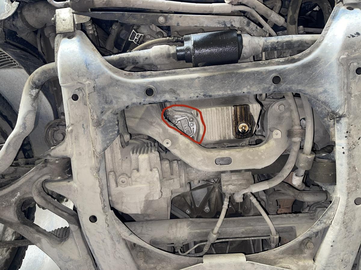

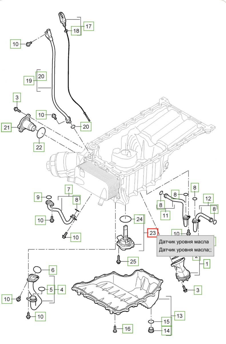

Значит менять датчик номер 23? Один датчик отвечает и за уровень и температуру масла ?

10.02.2021, 10:43   #4
Сообщение от meloman Посмотреть сообщение
Да
Верно

Владимир, его просто так не заменить ? Сказали нужно балку ослаблять и мотор вывешивать.... это так ?

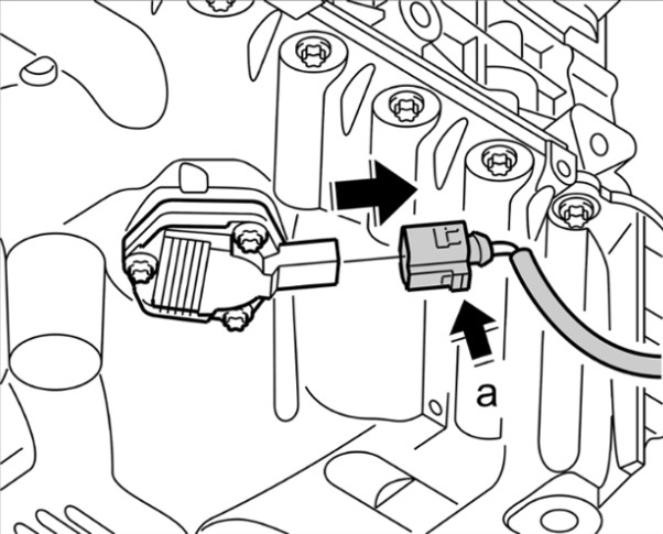

10.03.2021, 10:11   #6
1 Опереть двигателя на кузов.
2 Снять защиту двигателя.
3 Слить моторное масло.
4 Отсоединить и опустить подрамник передней оси.
5 Отсоединить кронштейн опоры двигателя.
6 Отсоединить опору двигателя от кронштейна опоры двигателя.
7 Поднять двигатель.
8 Ослабить крепежные винты и извлечь датчик уровня масла из масляного поддона.
