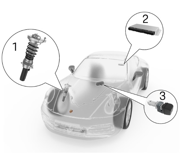

23.07.2023, 18:40   #3
1 Исполнительный механизм
2 Блок управления и гидравлический насос
3 Кнопка
