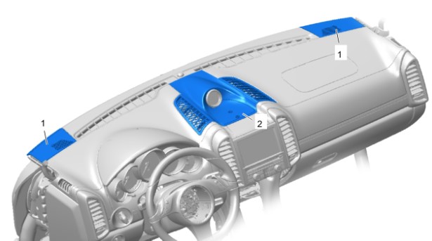

Обзор компонентов
Место установки облицовки динамика
1 Облицовка левого и правого динамиков
2 Облицовка среднего динамика
Название: Место установки облицовки динамика.jpg

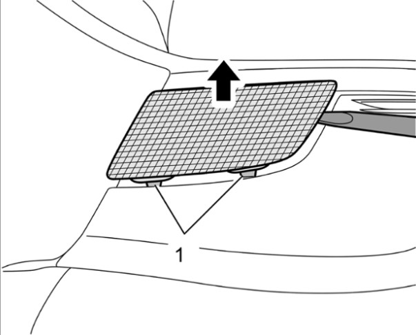

Демонтаж облицовки динамика
Демонтаж облицовки левого и правого динамиков
Информация
Чтобы уменьшить усилия при демонтаже и тем самым снизить риск повреждения, при демонтаже на доступных точках крепления необходимо помогать подходящим инструментом.
Информация
На рисунках ремонтные работы частично изображены лишь на примере одной стороны автомобиля или на аналогичном компоненте.
Некоторые рабочие операции следует самостоятельно выполнить также на противоположной стороне автомобиля.
1 Разблокировать облицовку динамика -1- из передней панели -стрелка- с помощью пластикового клина.
Название: Разблокирование накладки динамика.jpg

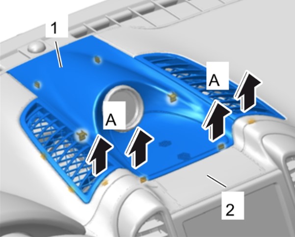

Демонтаж облицовки среднего динамика
Информация
1 Разблокировать облицовку динамика -1- из передней панели в задней области -2--A- , затем разблокировать другие фиксаторы.
Название: Демонтаж облицовки среднего динамика.jpg

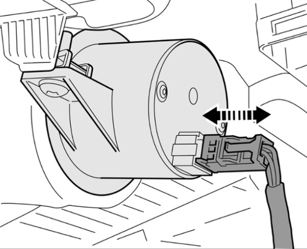

2 Разблокировать и отсоединить электрический разъем компаса -стрелка- .
Название: Отсоединение электрического разъема.jpg
