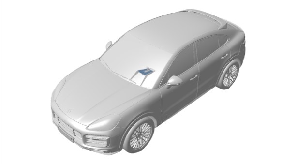

Место установки
Название: Место установки.jpg

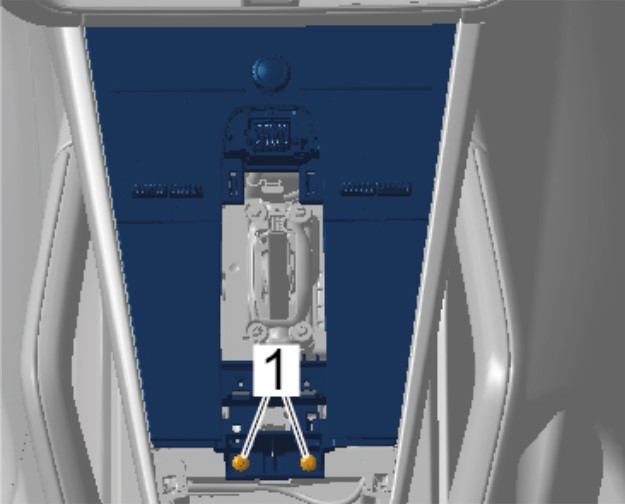

Демонтаж панели управления центральной консоли (спереди)
1 Выкрутить крепежные винты -1- .
Название: Крепежные болты.jpg

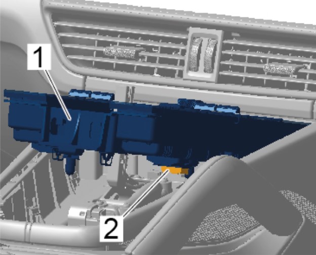

19.04.2023, 12:41   #4
2 Поднять панель управления -1- сзади, чтобы обеспечить доступ к электрическому штекерному соединению -2- .
Название: Модуль управления.jpg
