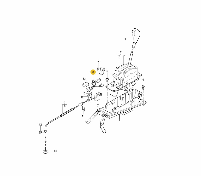

11.10.2022, 15:05   #10
Проверьте работу микровыключателя селектора АКПП
