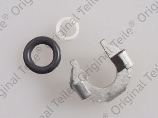

Надо бы номер нижних уплотнителей
13.12.2022, 10:47   #6
95511091000 комплект уплотнителей для нижних форсунок
