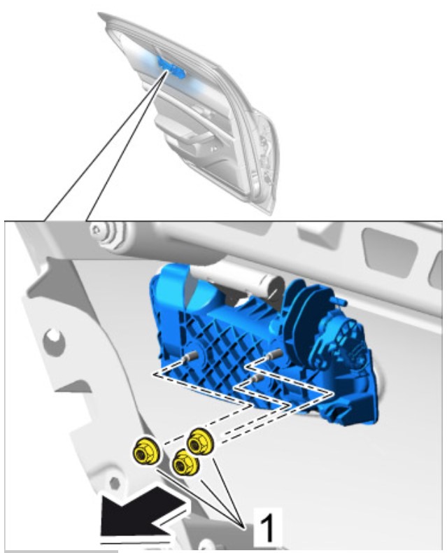

Демонтаж ручки задней двери
1 Отвернуть крепежные гайки -1-.
Название: Отворачивание крепежных гаек.jpg

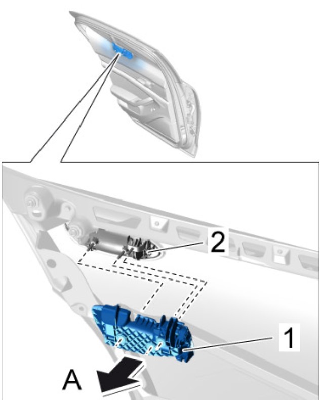

03.01.2023, 18:13   #3
2 Снять основание ручки двери -1- вовнутрь -A-.
Название: Снятие основания ручки двери вовнутрь.jpg

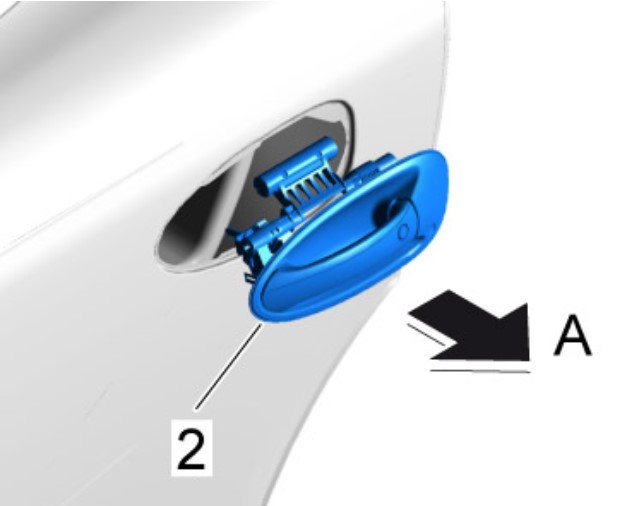

03.01.2023, 18:14   #4
Закрепить ручку двери -2- от падения снаружи
3 Снять ручку -2- наружу -A-.
Название: Снятие ручки наружу.jpg
