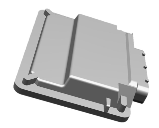

Блок управления блокировки межколесного дифференциала
Блок управления БМКД устанавливается в автомобиле следующим образом:
Macan с 2014 м. г.: багажный отсек сзади слева
Panamera 2010-2016 м. г.: багажный отсек сзади слева
Cayenne 2015-2018 м. г.: под сиденьем переднего пассажира спереди
Блок управления БКМД в случае повреждения можно отдельно заказать и установить.
После замены блока управления БМКД необходимо также выполнить ввод в эксплуатацию на холостом ходу двигателя.
