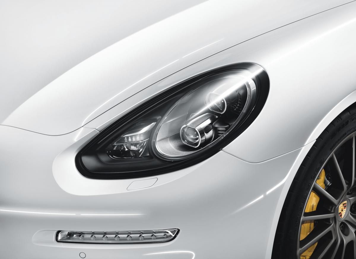

Добрый день, хочу поменять на ресте 970 биксенон на LED (разбил фару левую и понял что в бэушке больше предложений по LED и ценник такой же или дешевле и задумался поменять). Скажите пожалуйста, это возможно? какие манипуляции\приключения меня ждут? программные изменения вносить надо будет? по фишкам встанет? ничего в этом не понимаю и живу в маленьком городе, никто ничерта не знает))))
Заранее спасибо за овтет!
13.11.2022, 16:40   #2
Сообщение от centrovoy Посмотреть сообщение
Да
Черные светодиодные головные фары с системой Porsche Dynamic Light System Plus (PDLS Plus)
Внутренние элементы и края выполнены в цвете темно-серый металлик: внутренние элементы и окраска краев. В комплект входят затемненные передние фонари. Функции и форма соответствуют светодиодным фарам с системой Porsche Dynamic Light System Plus (PDLS Plus).
Купить набор установочный под номером 97004490054
Особо проблем не будет, главное аккуратно все собрать и ввести в эксплуатацию
Да
по фишкам встанет?
Да
Это хуже. Нужно найти у кого есть PIWIS и кто умеет им пользоваться
