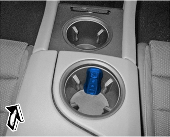

3 Поместить ключ от автомобиля обратной стороной вперед в задний подстаканник вертикально между крепежными распорками (считывающее устройство аварийного запуска), чтобы обеспечить непрерывную радиосвязь между автомобилем и ручным передатчиком Считывающее устройство аварийного запуска.

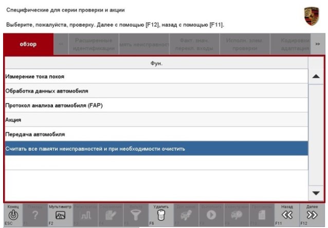

1 Считать и очистить память неисправностей всех блоков управления.
1.1 В разделе «Выбор блока управления» (меню «Обзор») открыть дополнительное меню с помощью клавиши F7.
1.2 Выбрать функцию “Считать и при необходимости очистить память неисправностей всех блоков управления” и подтвердить с помощью клавиши F12 (Далее) Очистка памяти неисправностей.
Будет выполнено считывание памяти неисправностей блоков управления.
Название: Очистка памяти неисправностей.jpg

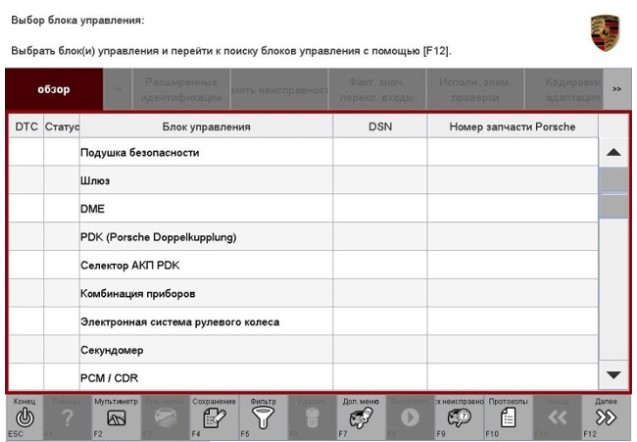

1.6 После очистки памяти неисправностей выбрать меню Обзор, чтобы вернуться к выбору блока управления Выбор блока управления.
Название: Выбор блока управления.jpg
