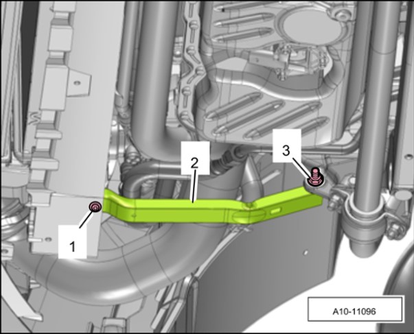

1 Снимите растяжку -2- с рамки радиатора внизу слева.
1.1 Выкрутите гайки -3-.
1.2 Выкрутите винт -1-.
1.3 Снимите растяжку -2- с обеих сторон.
Название: Нижняя растяжка.jpg

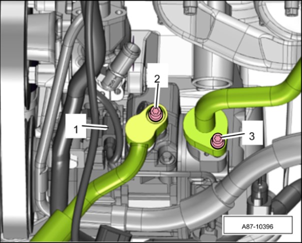

2 Выкрутите винт -2- и снимите трубопровод хладагента между испарителем и компрессором кондиционера.
3 Отсоедините разъем -1-.
Название: Трубопроводы к компрессору кондиционера.jpg

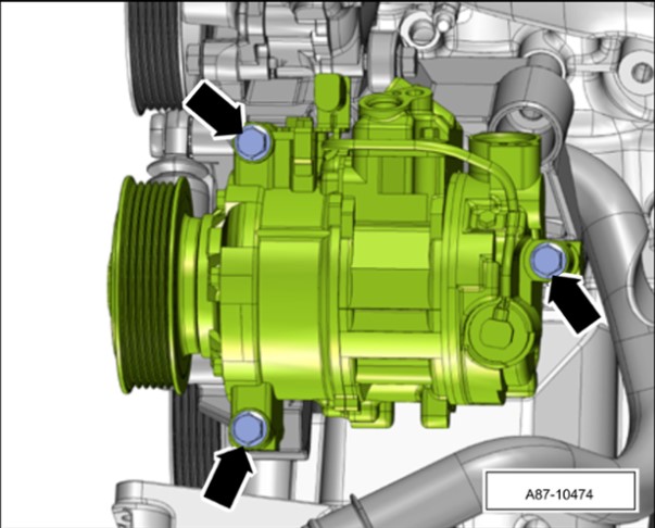

4 Выкрутите винты компрессора -Стрелки- кондиционера и потяните компрессор кондиционера вперед.
Название: Закрепление компрессора кондиционера.jpg
