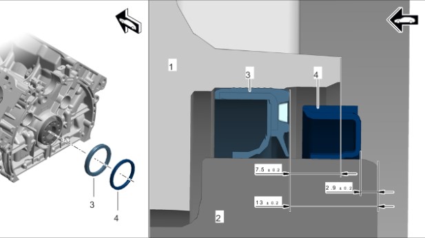

Предварительные работы
1 Снять ротор датчика Холла.
Предписание по монтажу сальника коленвала
1 Верхняя часть блока цилиндров
2 Коленчатый вал
3 Сальник коленвала
4 Ротор датчика Холла
Название: Предписание по монтажу сальника коленвала.jpg
03.03.2021, 23:25   #2
Монтажные размеры сальника и ротора для датчика Холла [в мм]
Монтажный размер 2,9 мм
Исходная точка 1 Коленчатый вал
Исходная точка 2 Ротор датчика Холла
Монтажный размер 7,5 мм
Исходная точка 1 Картер
Исходная точка 2 Сальник коленвала
Монтажный размер 13,0 мм

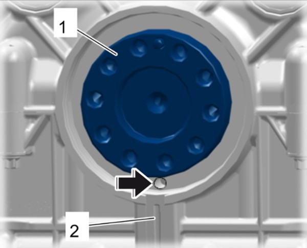

03.03.2021, 23:27   #3
Демонтаж сальника маховика коленчатого вала
1 Чтобы при демонтаже сальника не был поврежден блок цилиндров -2-, необходимо установить пробойник в положении -стрелка- под коленчатым валом -1-.
Название: Сальник коленчатого вала.jpg

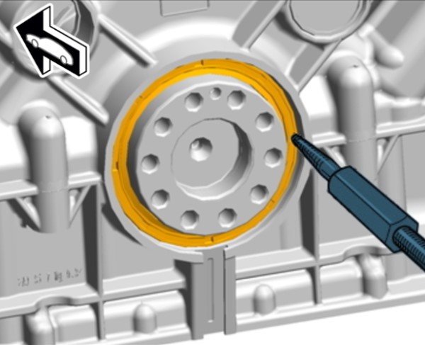

03.03.2021, 23:27   #4

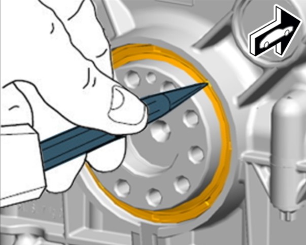

2 C помощью инструмента Nr.167 - Пробойник, острие 1 мм пробить маленькое отверстие в области сальника, не покрытой резиной (прямоугольное отверстие в кольце). Бородок
03.03.2021, 23:28   #5
3 Снять уплотнительное кольцо.
3.1 Вкрутить острие съемника и с помощью Nr.168 - Комплекта ударных съемников выбить уплотнительное кольцо .
3.2 В качестве альтернативы можно ввернуть подходящий саморез и извлечь за него сальник клещами.
Название: Выбивание уплотнительного кольца.jpg

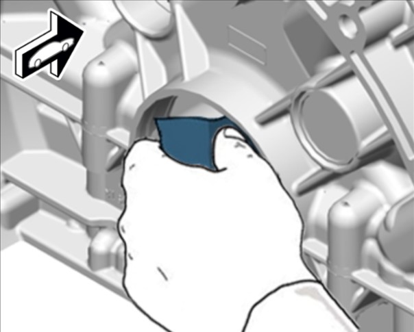

4 Очистить фланец коленчатого вала.
4.1 Фланец коленчатого вала должен быть чистым и без ржавчины.
4.2 При необходимости очистить его очистителем тормозов и удалить ржавчину полировочной ватой для металла (например, Never Dull)

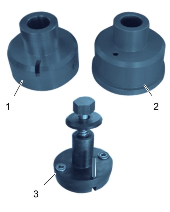

Монтаж сальника маховика коленчатого вала
Предписание по установке уплотнительного кольца для коленчатого вала и ротора для датчика Холла
Информация
В результате неправильной установки повреждаются уплотнительные кольца. Не смазывать уплотнительные кольца на поверхности скольжения или вытягивать из пластиковой втулки.
1
9837 - Установочное приспособление для ротора датчика Холла
2
9837 - Установочное приспособление для сальника маховика коленчатого вала
3
9837 - Установочное приспособление для центрирования
Название: Установочное приспособление 9837.jpg

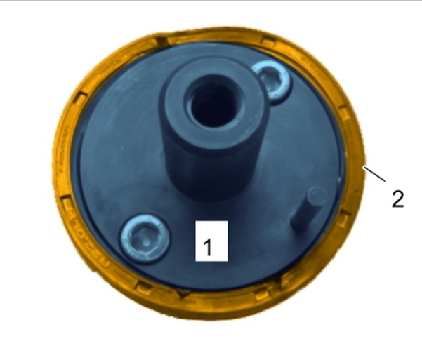

03.03.2021, 23:33   #8
1 Надеть уплотнительное кольцо -2- на центрирующее приспособление -1-.
Название: Надевание уплотнительного кольца.jpg

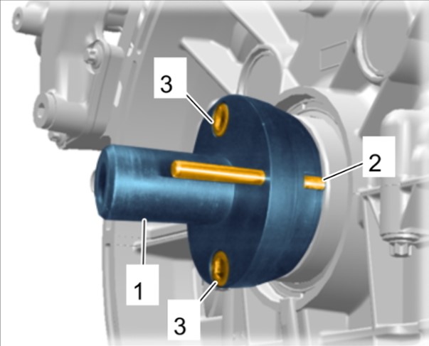

03.03.2021, 23:34   #9
2 Закрепить центрирующее приспособление -1- на коленчатом вале.
2.1 Установить центрирующее приспособление -1- на фланце коленчатого вала.
2.2 Разместить центрирующее приспособление -1-с помощью центровочного штифта коленчатого вала -2-.
2.3 Затянуть винты -3- с моментом 23 Нм.
Название: Закрепление центрирующего приспособления.jpg

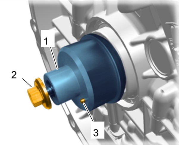

03.03.2021, 23:35   #10
3 Установить сальник маховика коленчатого вала.
3.1 Подсоединить установочное приспособление для сальника маховика коленчатого вала -1- к центрирующему приспособлению.
3.2 Вставить центровочный штифт -3- центрирующего приспособления в отверстие установочного приспособления для сальника маховика коленчатого вала -1-.
3.3 Затянуть винт -2- с моментом 25 Нм.
3.4 Полностью снять установочное приспособление и проверить глубину запрессовки.
Название: Установочное приспособление.jpg
