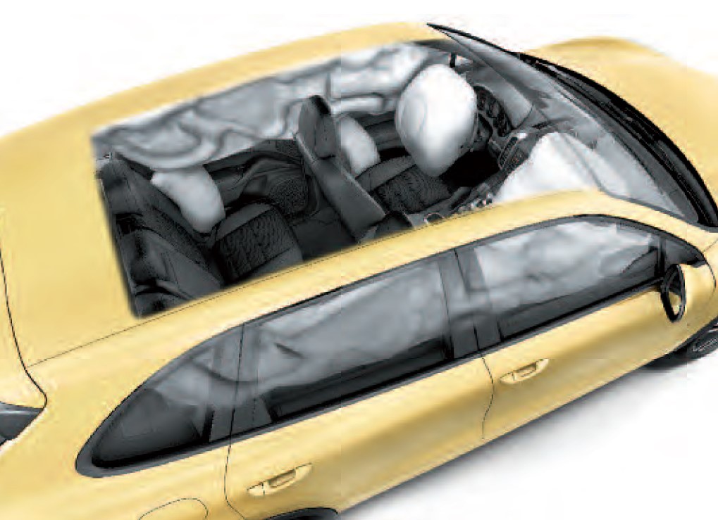

Смотря до какого состояния снимали. У нас в дверях присутствуют датчики давления AIRBAG, при арматурных работать могут среагировать.
Чтобы не гадать, достаточно подключить диагностическое оборудование и увидеть код неисправности с описанием.
Безопасность пассажиров играет для компании Porsche большую роль. Исходя из высокого уровня безопасности предыдущей модели, безопасность всех новых моделей Cayenne была повышена еще больше. Активная и пассивная безопасность была усовершенствована и дополнена новыми технологиями.
Наряду с системами, касающимися кузова, в салоне также используются обширные функции безопасности. Так все модели Cayenne серийно защищают своих пассажиров 6 подушками безопасности, а также встроенной в двери боковой противоударной защитой. Опционально доступны две дополнительные боковые подушки безопасности в задней части салона.

снимали обшивки и панель с подъемником закатали шумку и наверно точно эти датчики сработали ,потушить опять только пивисом ?))))

все верно в передних дверях стоят датчики, отсоединяли общий разъем в проеме двери но зажигания вроде не включали но ошибку словил ! стерли все в норме теперь
