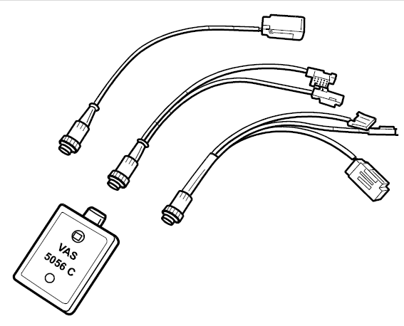

При подключении проверочного инструмента 5056/C и последующем включении / выключении зажигания осуществляется автоматическое распознавание кода неисправности 1587 для режима 2, так как к контуру зажигания режима 2 не подключен модуль подушки безопасности. Данный код неисправности после выполнения ремонта необходимо удалить. После повторного включения / выключения зажигания данный код неисправности больше не должен возникать. В противном случае данный код неисправности необходимо Обработайте в соответствии с инструкцией.

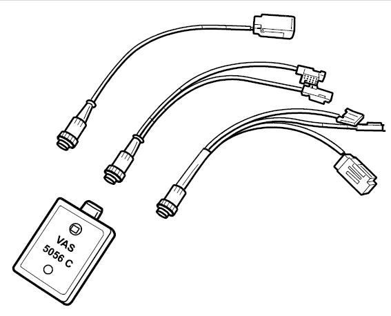

При подключении проверочного инструмента 5056/C и последующем включении / выключении зажигания осуществляется автоматическое распознавание кода неисправности 0588 для режима 1, так как к контуру зажигания режима 1 не подключен модуль подушки безопасности. Данный код неисправности после выполнения ремонта необходимо удалить. После повторного включения / выключения зажигания данный код неисправности больше не должен возникать. В противном случае данный код неисправности необходимо обработать в соответствии с инструкцией.
