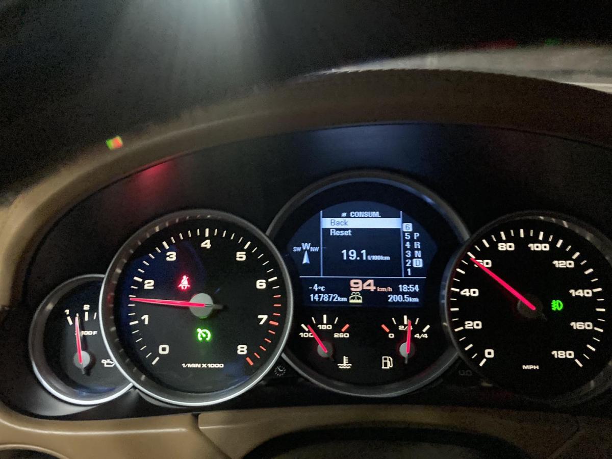

Прогревается до рабочей температуры, а в движении, особенно по трассе, просто остывает. Уходит левее первой отметки. За бортом минус 2 - минус 4, не ниже.
Машина у меня км. 300, только купил. Предыдущий хозяин говорил что сбрасывали какую- то ошибку по температуре, какую не помнит. Сейчас чек не горит, ошибки PIWIS - ом смогу посмотреть только к концу недели.
Первый раз когда обнаружил "остывание" проверил уровень жидкости - было меньше минимума, долил чуть больше литра. Сообщения о низком уровне небыло.
Менять сразу термостат, или возможны варианты? Промывка системы может помочь?
Спасибо.

Заменить термостат системы охлаждения двигателя и датчик температуры, тот который на распределительной трубке в задней части двигателя

Датчик скорее всего не при чем, так как двигатель реально остывает (падает температура масла).

P.S. Интересная машина. Подключил PIWIS - ошибка "термостат заклинил в открытом состоянии". Сбросил ошибку, поехал по делам - стрелка температуры четко посредине, все работает. Может и с задирами так можно - ошибки сбросил, они пропали? :)

Неисправность не устранена, как только будет более продолжительное время поездки без остановок, температура также будет падать на глазах
