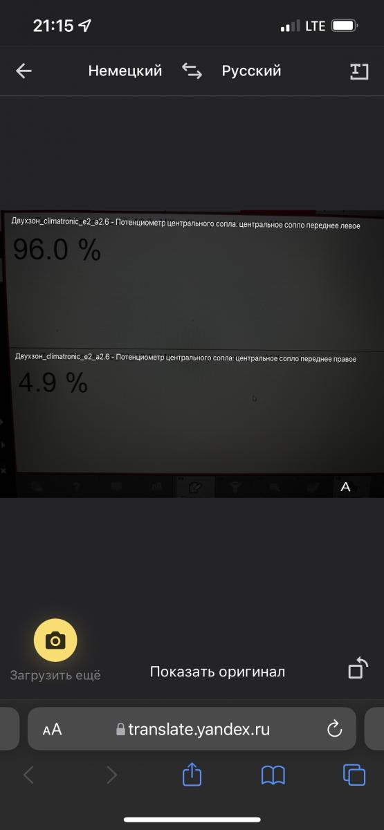

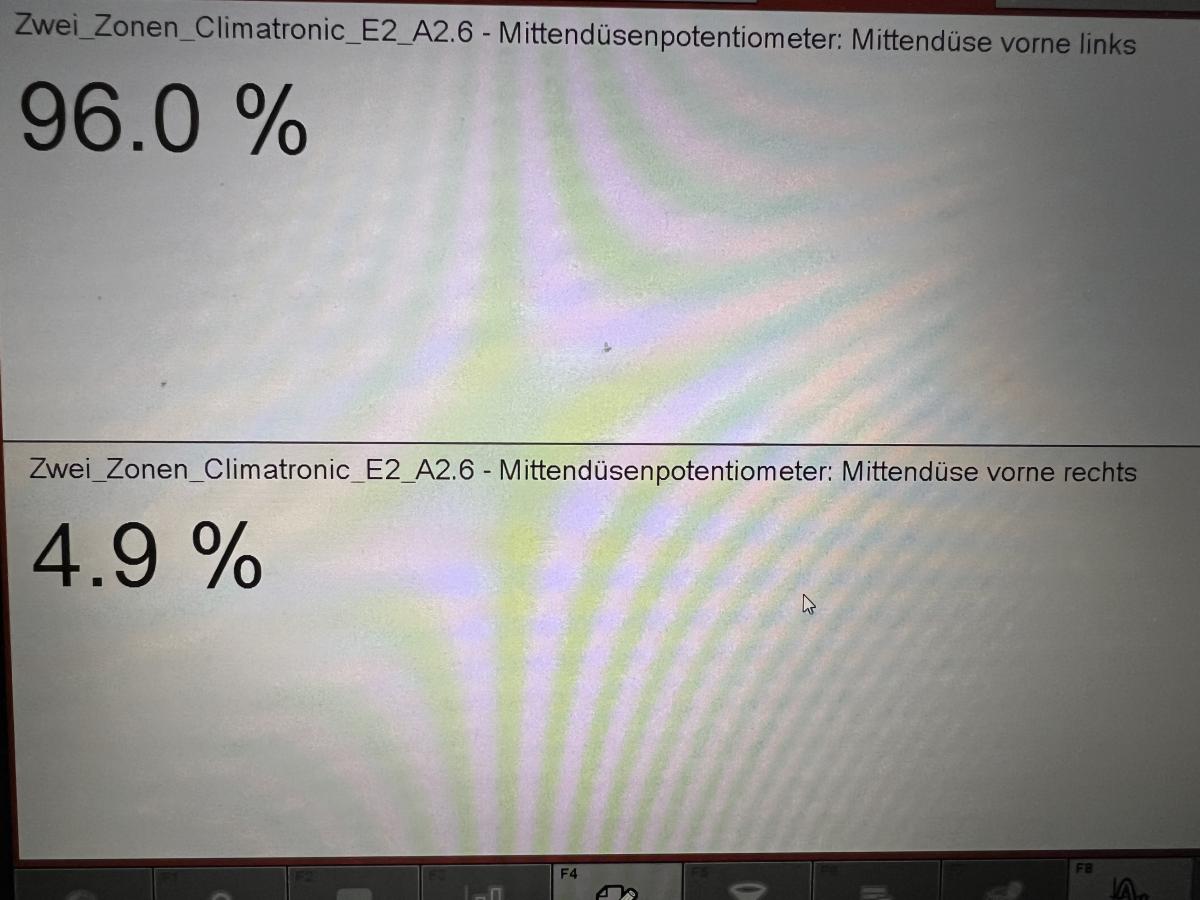

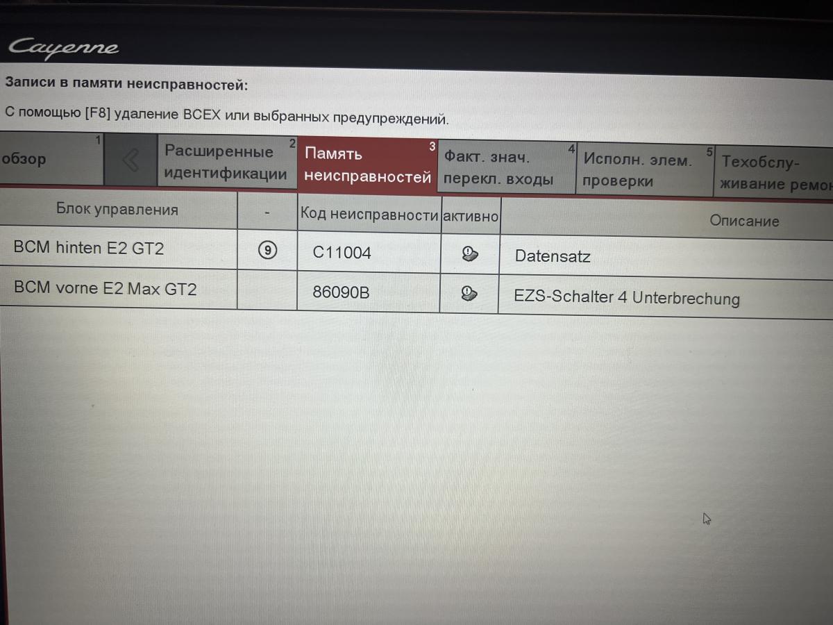

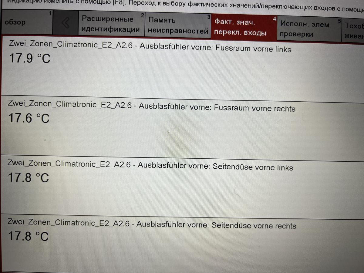

Доброго времени суток! Аналогичная проблема при авто режиме с правой стороны дует горячий воздух. Тоже проверил пивисом все заслонки и датчики, все тесты прошли и крайние положения увидели.
Температуру одинаковую показывают. Единственное потенциометры показывают разные значения. Что это за потенциометры? К сожалению или счастью пивис на немецком. Фото прикрепляю. Ошибки 2 есть. Но не по блоку климата.

Вообщем, тоже оказалось, что датчик температуры в воздуховоде у ног пассажира был не на своем месте. Похоже при замене салонного фильтра не вернули на место.
P.S. Моя ошибка была в том что тестил температуру пивисом, когда уже температура в салоне упала и была одинаковой. Когда тестил на горячую стала видна разница.
