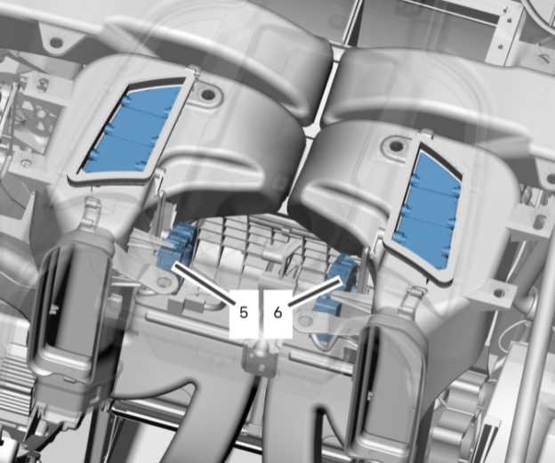

25.12.2021, 18:39   #3
5 Серводвигатель расширенной вентиляции слева
6 Серводвигатель расширенной вентиляции справа

25.12.2021, 18:40   #4
Проверки и возможные причины
Серводвигатель расширенной вентиляции справа, механическая неисправность
87200 - Исполн.привод - неисправна (Серводвигатель центрального дефлектора спереди справа)
85150 - Отопит.-вент.установка - неисправность (Ось/упор соответствующей крышки сломана)
85150 - Отопит.-вент.установка - Посторонние тела (Имеются посторонние тела в устройстве обогрева и подачи приточного воздуха)
