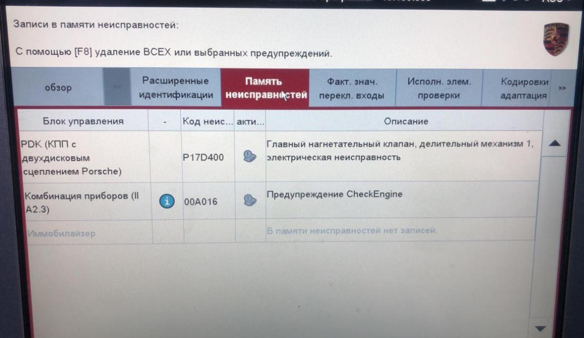

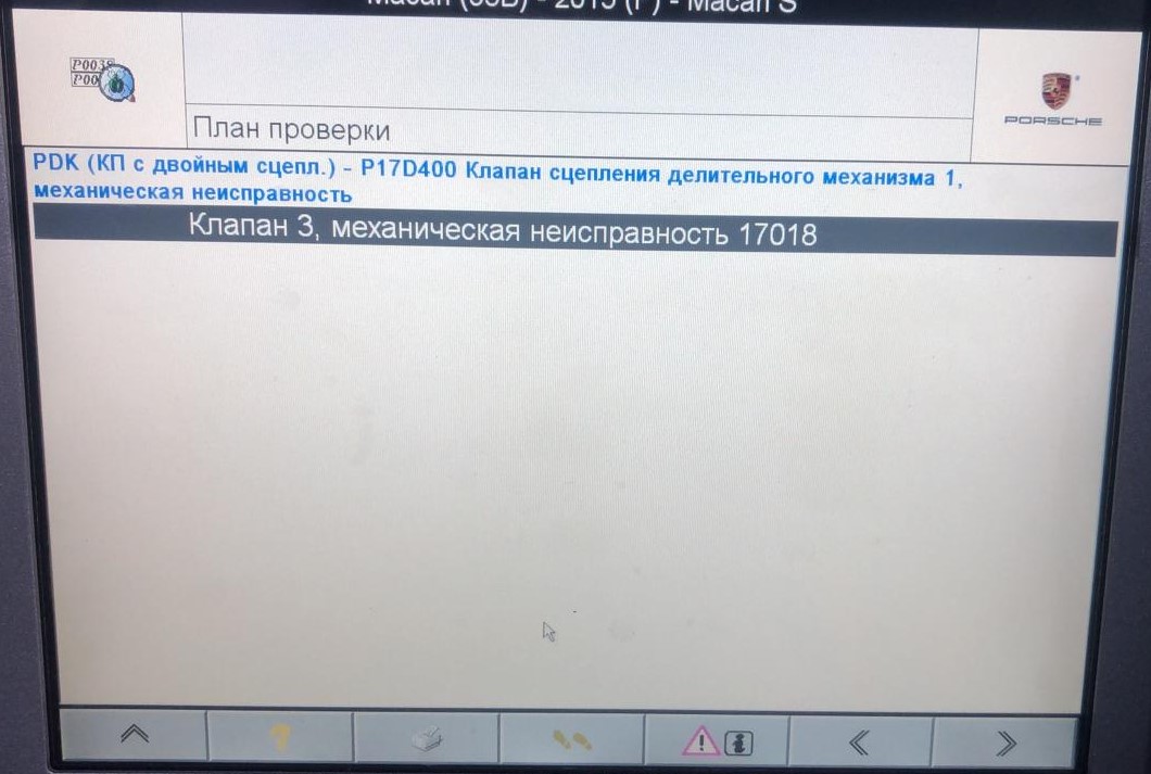

Клапан 3 в делительном механизме 1, механическая неисправность
Условия диагностики
Переключающий клапан сцепления получает команду открытия
Зажигание включено
Диагностика выполняется непрерывно
После заполнения сцепления давление сцепления находится ниже заданного порогового значения
Не открывается или не закрывается переключающий клапан 3 делительного механизма 1 сцепления 1
Контролируемый компонент или система
Переключающий клапан сцепления делительного механизма 1
Указания по поиску неисправностей
Неисправность переключающего клапана сцепления
Неисправен блок управления КПП
Функциональные ограничения
Малый/большой аварийный режим делительного механизма
Движение возможно только с делительным механизмом 2

Владимир, доброго. Хотел уточнить, по данной ошибке какой план ремонта.
Куда копать, и с чего начинать.
У нас проблема проявляется на горячую после 2 часов езды, включения жесткие и пинки.

Большой ход фрикционных дисков на сцеплении.
Перед раздоркой считали ошибка P17D800.P17D400.
Масло чистое без взвеси фрикционов.
Но хвостик металического диска (через муфту)ходит мм примерно 5-7.
Вот это видео хотел показать))
