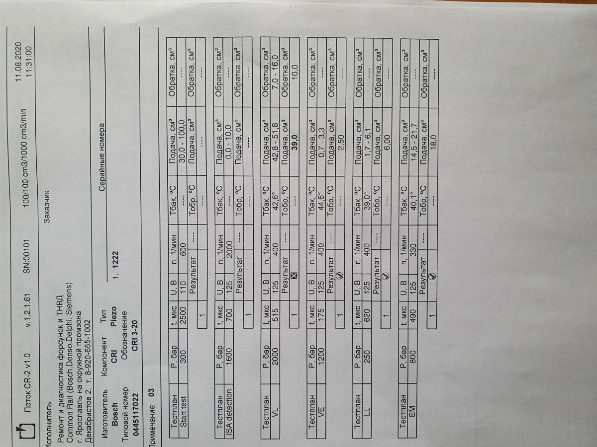

Через 150 км после заправки двигатель начал работать с перебоями,чуть позже заглох.
заменили топливо,прокачали- двигатель не запускается.
С грехом пополам завели двигатель работает с перебоями,белый дым.
Низкое давление в упор 7,но сразу падает при отключении.
По диагностике высокое давление от стартера не достигает заданного.

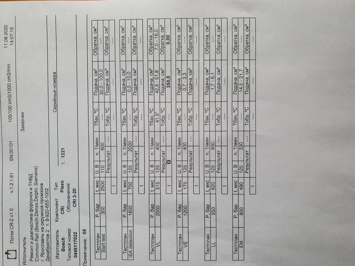

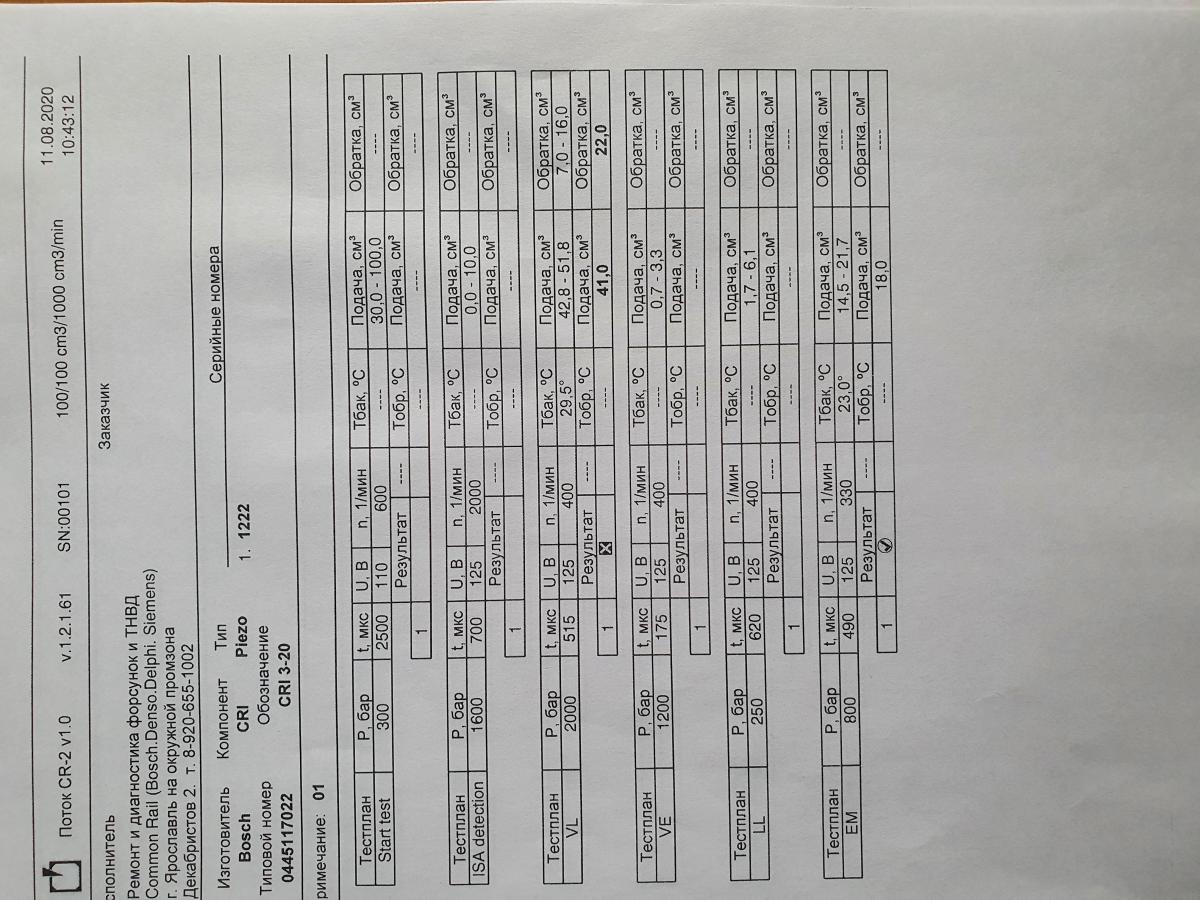

Сняли форсунки 2е на выброс (льют,заклинив в открытом положении)
3и форсунки не доливают на максимальном режиме.
В топливной системе "пудры" не обнаружили.
? может кто сталкивался, форсунки меняем а вот с остальным что делать ТНВД ТННД как проверить, были ли случаи.

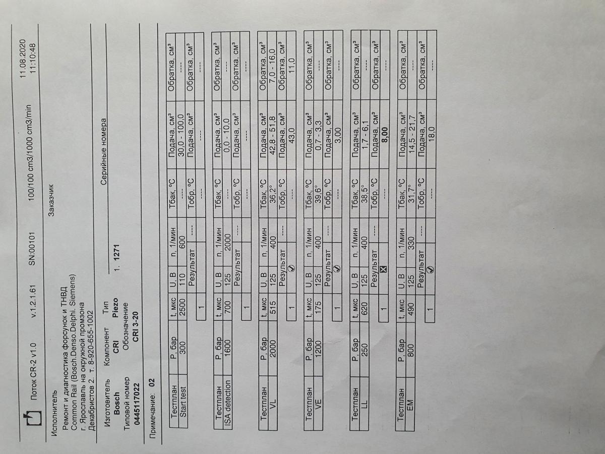

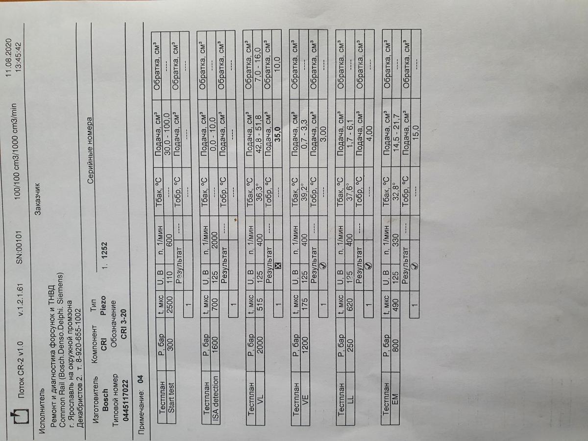

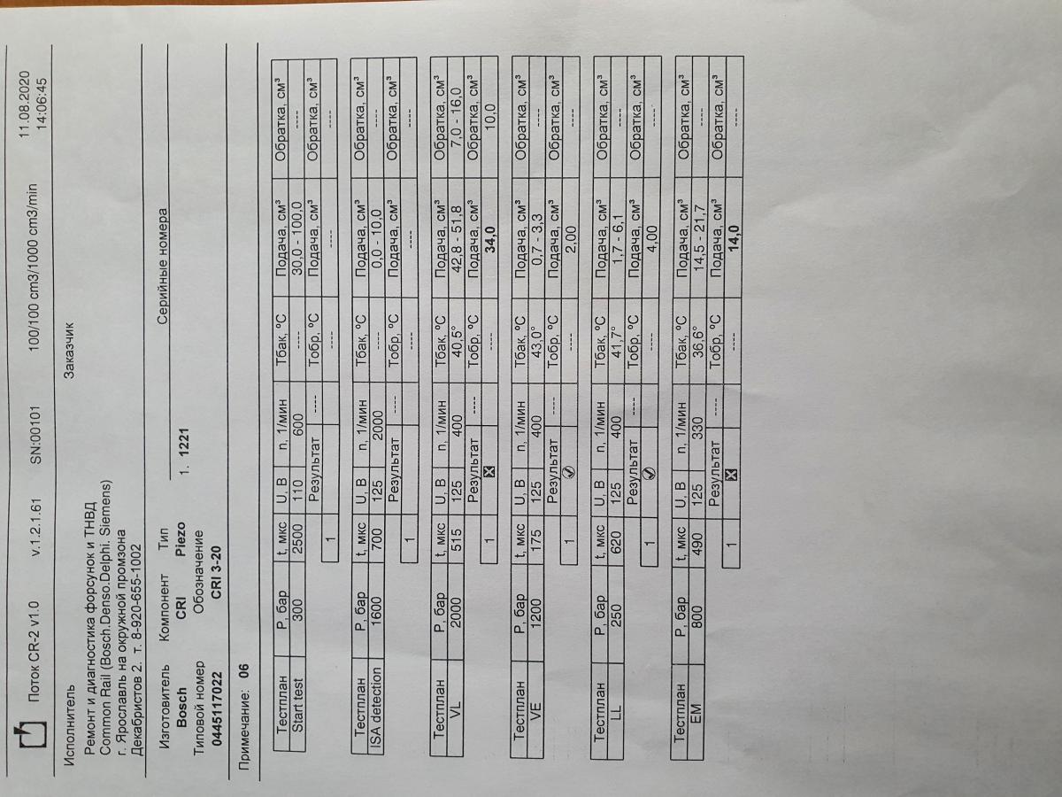

Протоколы испытания форсунок на стенде

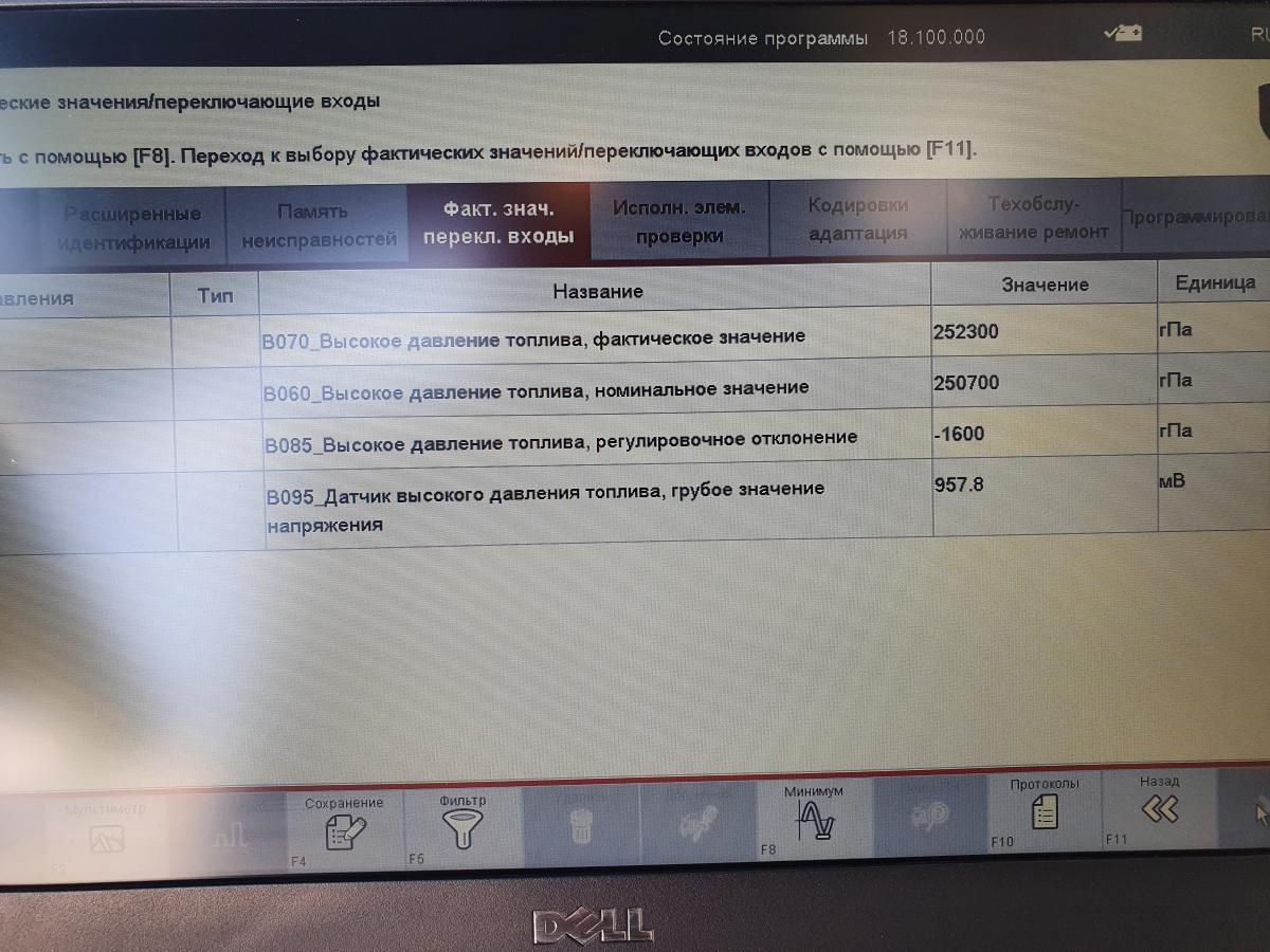

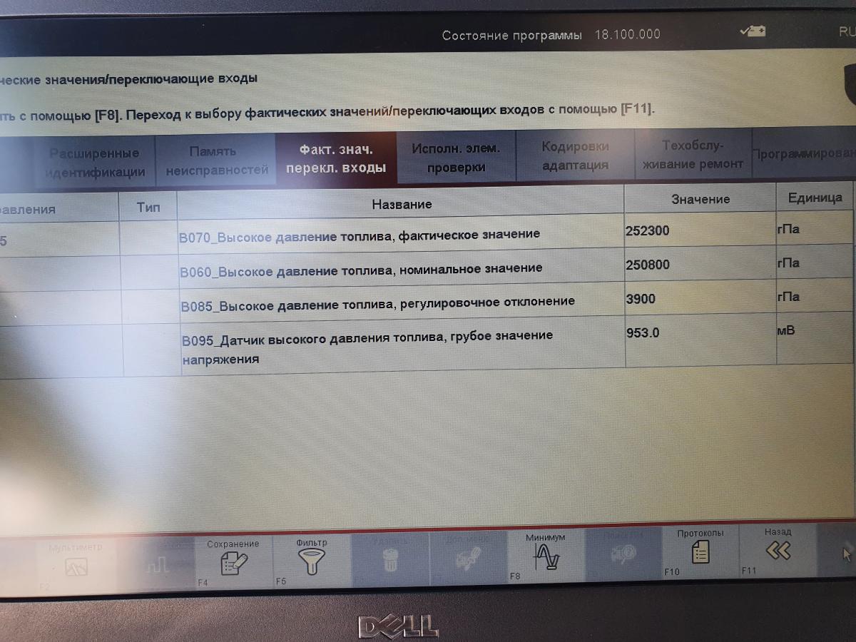

Параметры

20.08.2020, 15:12   #8
А в движении при полной нагрузке совпадают значения?
