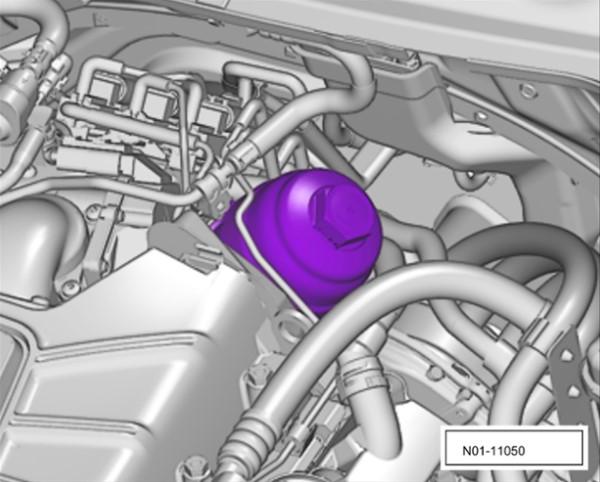

1 Снять облицовку двигателя.
2 Укрыть прилегающую к крышке масляного фильтра пространство подходящей тканью.
3 Отвернуть крышку торцовым ключом размером 32.
4 Вывернуть и извлечь крышку вместе с фильтрующим элементом масляного фильтра.
Название: Место установки масляного фильтра.jpg

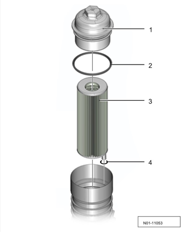

5 Отделить фильтрующий элемент масляного фильтра -3- от крышки -1-.

Монтаж масляного фильтра
1 Заменить фильтрующий элемент масляного фильтра -3-
Смонтировать крышку -1- с новыми уплотнительными кольцами круглого сечения -2- и -4- и затянуть ее, соблюдать указанный на крышке момент затяжки.
2 Дальнейшая сборка осуществляется аналогично в последовательности, обратной последовательности демонтажа.
