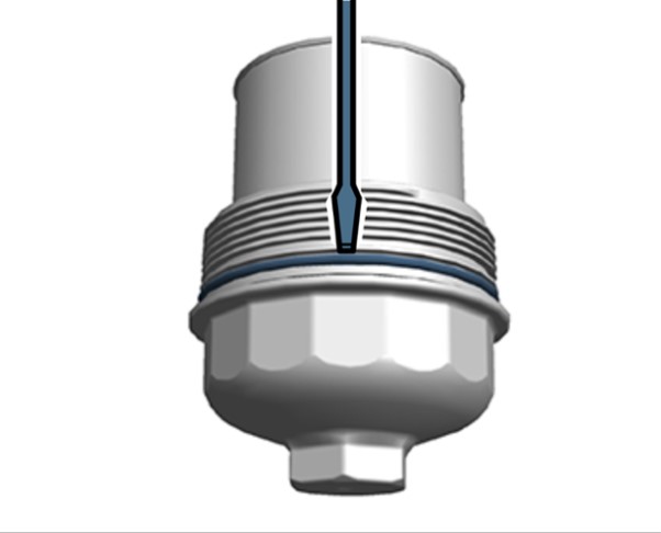

При снятии уплотнительного кольца не использовать острых предметов.
В крышке масляного фильтра имеется паз для извлечения уплотнительного кольца.
Установить поддон для слива масла как можно ближе к масляному фильтру, чтобы горячее масло не пролилось мимо!

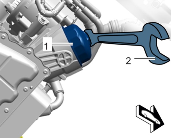

1 Ослабить и вывернуть крышку масляного фильтра -1- с помощью подходящей шестигранной сменной торцовой головки или накидного ключа -2-.
2 Медленно открыть крышку масляного фильтра. Остатки масла слить в сборную емкость.
3 Снять фильтрующий элемент. Утилизировать фильтр в соответствии с установленными законом положениями.
4 Тщательно очистить крышку масляного фильтра изнутри и снаружи и заменить уплотнительное кольцо. Осторожно отжать уплотнительное кольцо. При этом не повредить крышку масляного фильтра.

6 Слегка смазать уплотнительное кольцо крышки масляного фильтра моторным маслом. Вкрутить крышку масляного фильтра и затянуть от руки подходящим накидным ключом.

Название: Крышка масляного фильтра.jpg

Название: Очистка крышки масляного фильтра и замена уплотните.jpg
