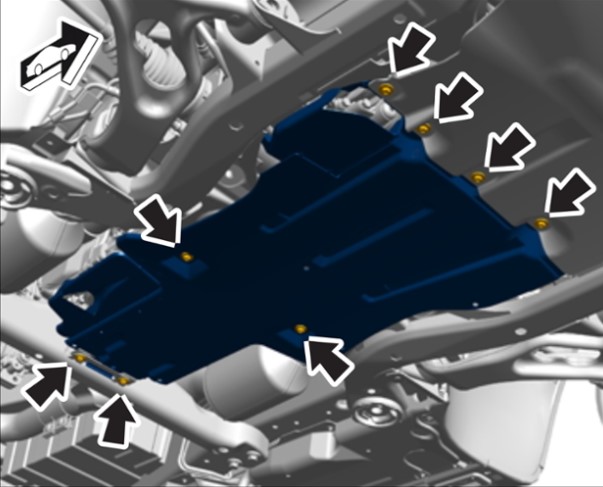

8 Снять защиту двигателя путем отворачивания винтов -стрелки- под коробкой передач.
9 Снять защитный экран.

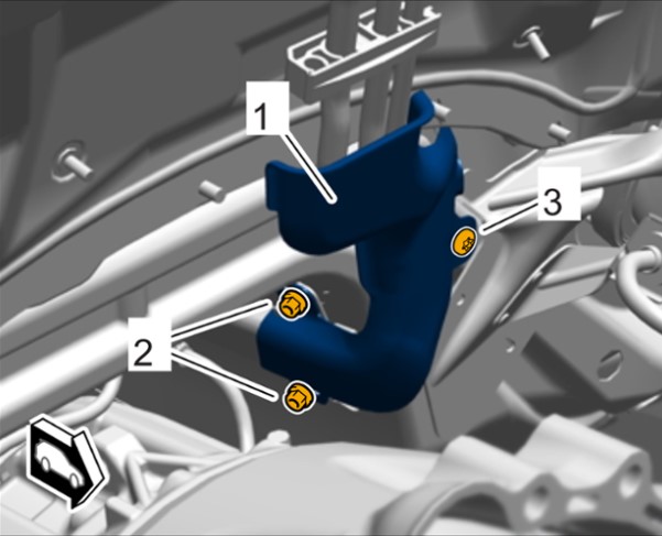

9.1 Ослабить гайки -2- с защитного экрана -1-.
9.2 Опустить автомобиль.
9.3 Ослабить винт -3- с защитного экрана.
9.4 Снять защитный экран.

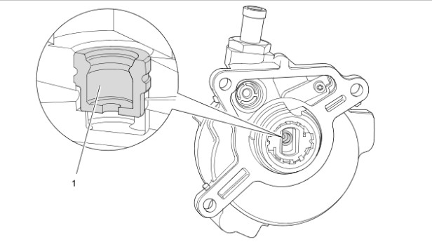

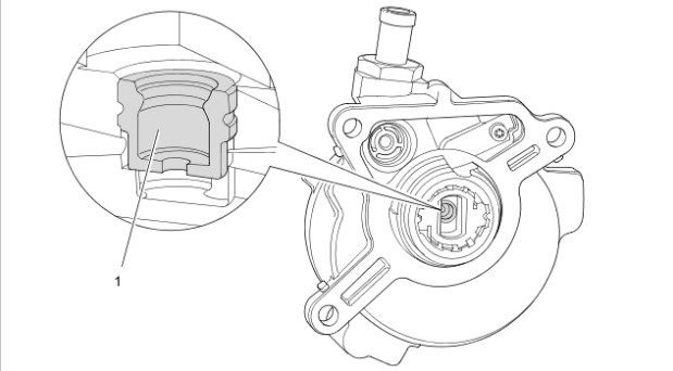

При демонтаже вакуумного насоса V6 уплотнительное кольцо может остаться на первичном валу со стороны двигателя. В данном случае уплотнительное кольцо необходимо снять с первичного вала и вставить в ротор вакуумного насоса в правильном положении к нижней кромке фаски -1-.

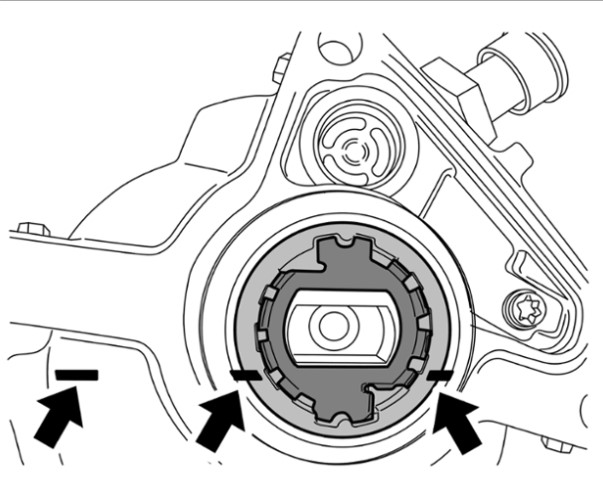

При извлечении вакуумного насоса V6 во время демонтажа следить за тем, чтобы не был перекручен ротор насоса. Отметить положение ротора непосредственно после демонтажа, например, фломастером -стрелки-!
Если вакуумный насос заменяется, переместить ротор нового вакуумного насоса в идентичное положение и также отметить положение ротора.

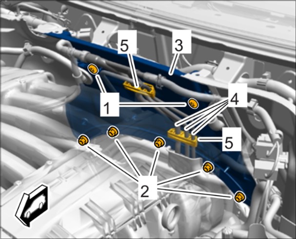

21.07.2021, 13:15   #4
1 Снять поперечную стенку посередине -3-.
1.1 Отсоединить трубопроводы -4- из креплений -5-.
1.2 Ослабить винты -1- и гайки -2-.
1.3 Осторожно извлечь поперечную стенку движением наверх.
Название: Закрепление поперечной стенки посередине.jpg

1 Вставить уплотнительное кольцо -1- в вакуумный насос в требуемом положении таким образом, чтобы оно располагалось заподлицо с нижней кромкой фаски в роторе.

2 Выровнять ротор по нанесенной маркировке -стрелки-. Маркировка положения ротора

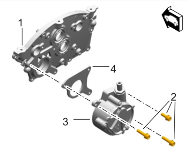

3 Равномерно вставить вакуумный насос -3- с уплотнением -4- в установочные отверстия крышки -1-.
4 Установить вакуумный насос -3- с помощью трех винтов -2-. При необходимости снова использовать деревянный брусок для затяжки нижнего винта.
Винты вакуумного насоса к водоотводящему коробу: Момент затяжки 10 Nm +/- 1 Nm.
