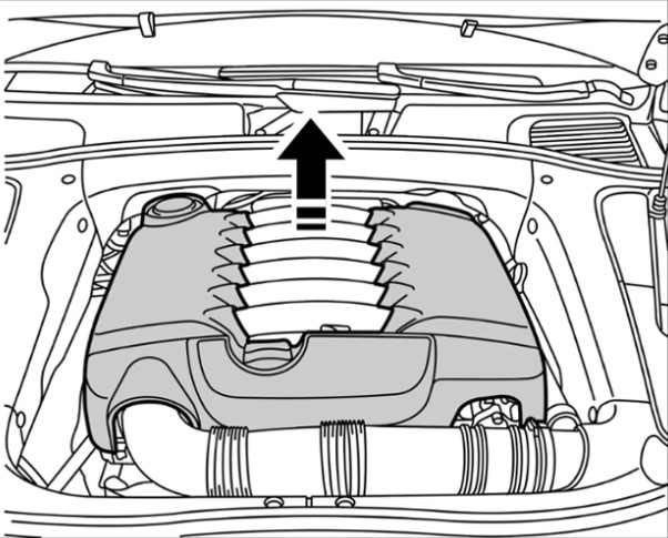

Предварительные работы
1 Слить ОЖ
2 Снять декоративную накладку вертикально вверх.
3 Снять облицовки моторного отсека справа и по центру водоотводящего короба
Название: Декоративная накладка.jpg

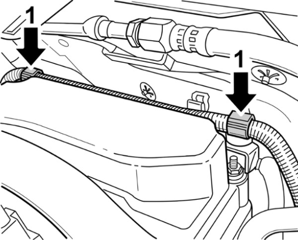

1 Накрыть воздухораспределитель накидкой.
2 Открыть оба пластиковых зажима жгута проводов сзади клапанной крышки и отложить жгут в сторону -1-.
Название: Жгут проводов.jpg

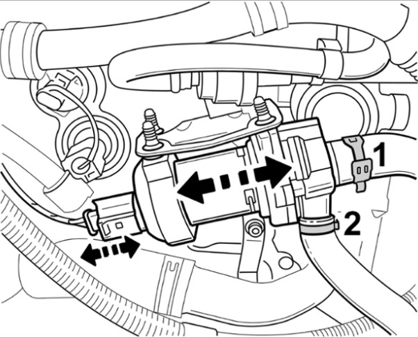

3 Отвернуть обе крепежные гайки жгута проводов двигателя на верхней крышке кожуха цепи ГРМ и отодвинуть жгут проводов двигателя в сторону.
4 Отсоединить разъем кабеля дополнительного насоса ОЖ. Извлечь дополнительный насос ОЖ из резиновых опор в сторону. Снять пружинные хомуты -1 и 2- шлангов ОЖ.
Название: Дополнительный насос ОЖ.jpg

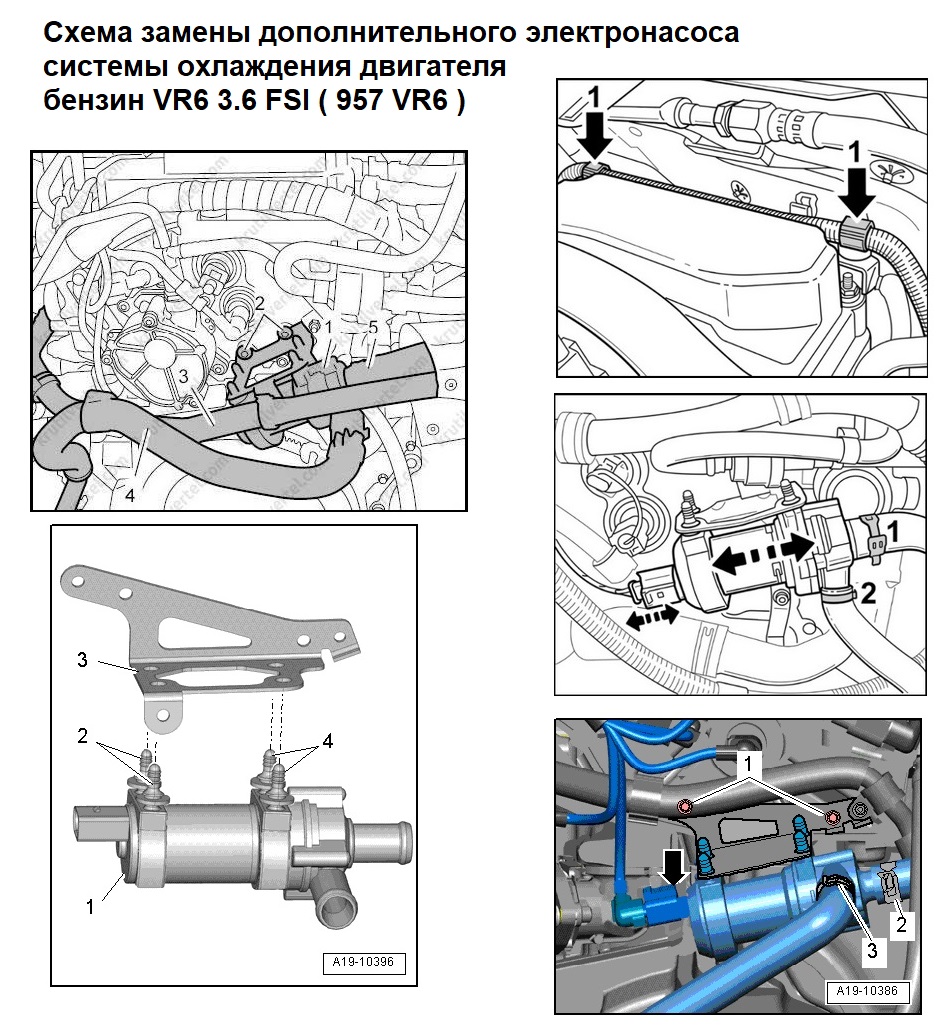

26.11.2024, 09:31   #4
keksm
Демонтаж и монтаж дополнительного насоса ОЖ 957 VR6 3.6
