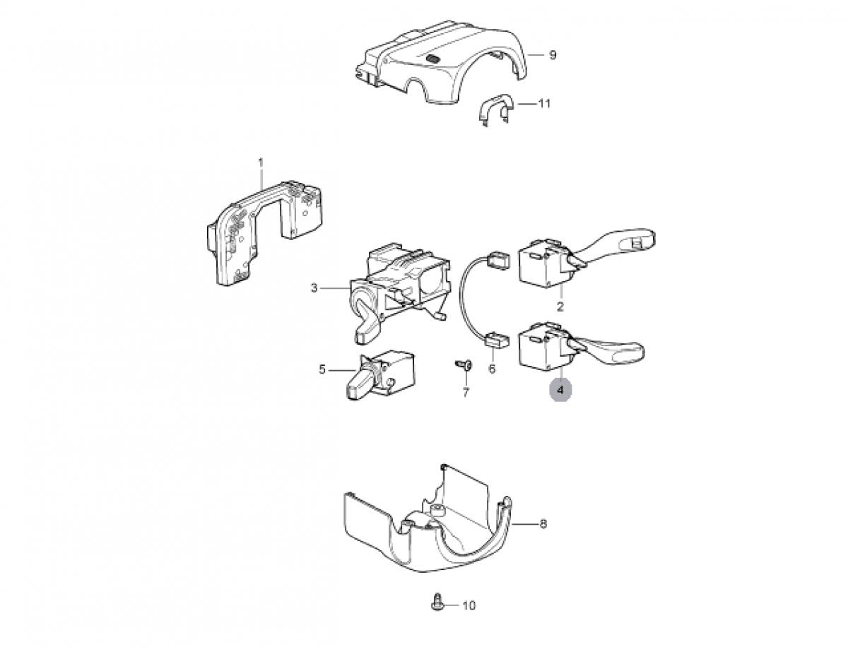

Каррера 997 2006г
Ставлю круиз контроль.
Установил ручку круиз контроля (рис 4) и проводок (рис 6) который соединяет эту ручку с верхним рычагом.
Прописал кодировки в блоке DME и Эл-ка рулевого колеса.
В итоге по фактическим ручку видит, статус круиз контроля ВКЛ.
Но круиз контроль не работает и на приборке зеленым индикатор круиза не загорается.
Подскажите плиз, может что не так делаю ???
Плюс, появилась ошибка по инициализации подрулевого шлейфа, но калибровку сделать не могу, т.к запрашивает код безопасности который я не знаю.

Закодировать круиз-контроль с помощью - тестера PIWIS.
1 Подключить зарядное устройство АКБ.
2 Тестер PIWIS подключить, включить зажигание и выбрать тип автомобиля.
3 Произвести автоматический поиск блока управления.
4 Закодировать круиз-контроль в блоке управления DME.
4.1 Выбрать блок управления DME. → Выбрать функцию "Кодировка". → Выбрать "Круиз-контроль" и закодировать.
5 Закодировать круиз-контроль в блоке управления комбинации приборов.
5.1 Выбрать блок управления комбинации приборов. → Выбрать функцию "Кодировка". → Выбрать варианты автомобиля. → Выбрать варианты кодировки в зависимости от оснащения автомобиля и запустить процесс автоматической кодировки с помощью клавиши F8 .
6 Закодировать круиз-контроль в блоке управления электроники рулевого колеса.
6.1 Выбрать блок управления электроники рулевого колеса. → Выбрать функцию "Кодировка". → Выбрать "Круиз-контроль" и закодировать.
7 С помощью клавиши F 11 вернуться в исходное меню, выключить зажигание, включить зажигание. Контрольная лампа круиз-контроля в комбинации приборов горит зеленым светом.
8 После окончания кодировки считать память неисправностей всех систем, при необходимости устранить имеющиеся неисправности и очистить память неисправностей.
9 Выключить зажигание, отсоединить - тестер PIWIS.
10 Отсоединить зарядное устройство АКБ.
