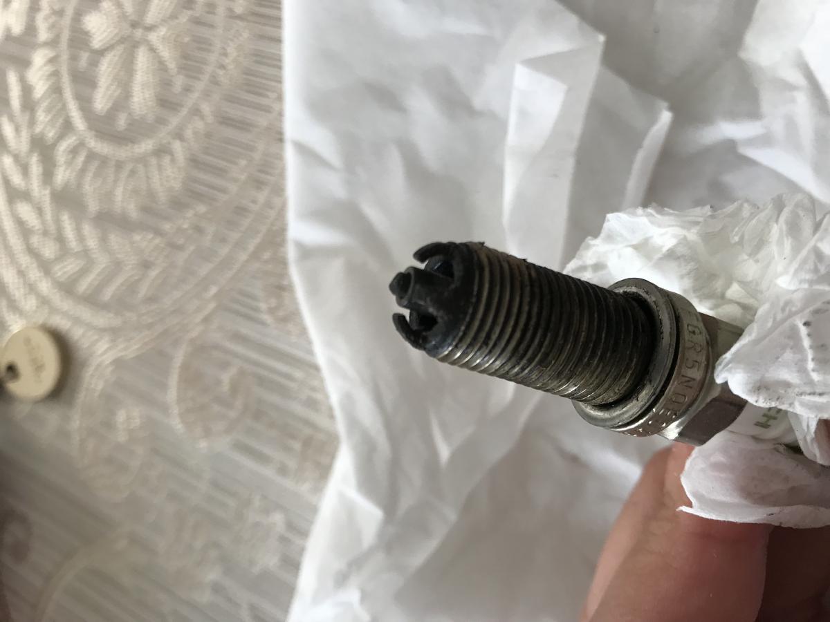

Сегодня выкрутили свечи, а в 3,4 цилиндрах свечи черного цвета с отложениями на электродах( обвёл на фото красным). Нормальное ли это состояние свечей или в цилиндрах масло сгорает в больших обьемах?
Расход масла мобил 0в40 примерно 1л. на 2000-2500км.
Свечи зажигания уже нужно заменить. Износ электродов откровенный. Заодно заглянуть в камеру сгорания, на предмет возможного повреждения зеркало стенок цилиндров

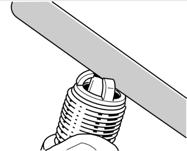

Проверить зазор между электродами на атмосферном двигателе V8 V6. Контрольное значение 1,6 mm. Зазор между электродами свечи зажигания, атмосферный двигатель V8
