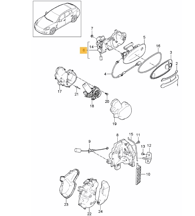

29.05.2018, 10:15   #7
Сообщение от sergey666 Посмотреть сообщение
1. Не работает функция свободные руки. В общем с кнопки на ручке водит.двери а/м не закрывается. А при открывании ручки в верх а/м открывается норм. С другими ручками двери все в норме.
Тут похоже проблема на кнопку блокировки наружной ручки двери. В любом случае снять и проверить проводку. Проверить в PIWIS актуальные неисправности по работе бесключевого доступа.
2. Водит.ручка оч.туго работает, даже посторонние звуки(скрип) проскальзывает. Даже при открытой двери ручка ходит туго.
Скажите при данных симптомах какую процедуру проделать?
Дефектовка с демонтажем механизма точно подскажет.
Название: Механизм ручки.jpg
