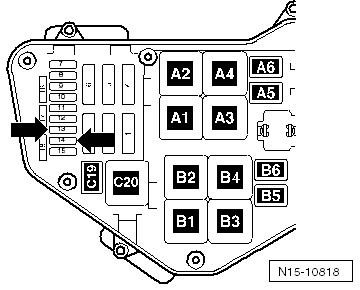

Предохранители -13- и -14--стрелки- должны быть извлечены.

Название: Блок предохранителей моторный отсек.png
