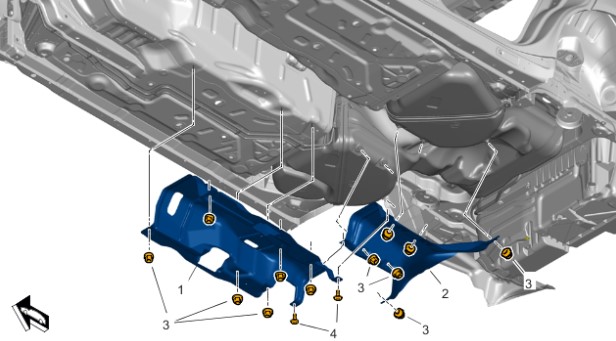

Предварительные работы
Предварительные работы для блока управления топливного насоса
1 Снять систему выпуска ОГ.
2 Снять центральный термозащитный экран -1-. Следить за тем, чтобы теплозащитный экран не деформировался.
Название: Теплозащитные экраны топливного бака.jpg

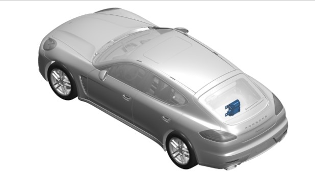

18.04.2021, 17:07   #2
Демонтаж блока управления топливного насоса
Уведомление
Пики напряжения
Неисправности потребителя или блока управления
Извлечь ключ зажигания и выключить потребитель прежде, чем он будет отсоединен или демонтирован.
Название: Место установки.jpg

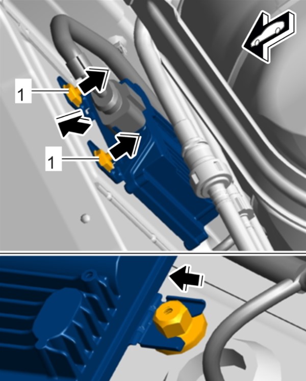

18.04.2021, 17:08   #3
1 Отвернуть обе крепежные гайки -1- держателя блока управления топливного насоса на панели для ног.
2 Поднять блок управления топливного насоса и вынуть его из крепления -лупа-.
Название: Отворачивание крепежных гаек.jpg

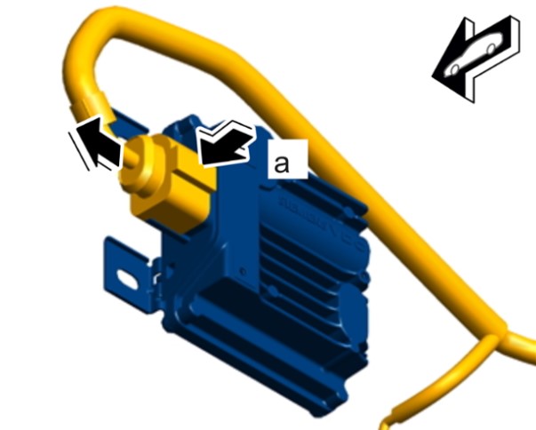

18.04.2021, 17:10   #4
3 Разблокировать электрический разъем -a- и снять блок управления топливного насоса.
Название: Разблокировка разъема.jpg
