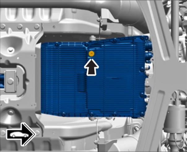

1 Для проверки / выставления уровня масла установить автомобиль на измерительную платформу.
2 В сочетании с пневматической подвеской/системой регулирования дорожного просвета: установить автомобиль на “нормальный уровень” и отключить систему регулирования дорожного просвета.
3 Подставить приемный поддон.
4 Отвернуть резьбовую пробку отверстия для слива масла -стрелка- и слить масло.

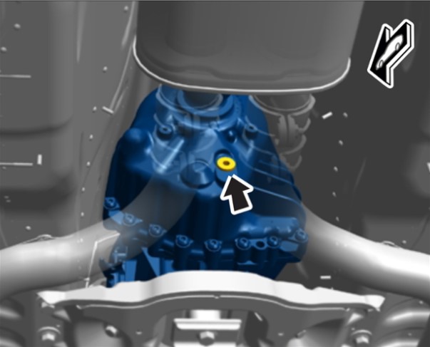

5 Ввернуть новую резьбовую пробку отверстия для слива масла.
6 Отвернуть резьбовую пробку отверстия для контроля уровня масла -стрелка-и залить масло до перелива с помощью VAS 6563 - Набор ручных дозирующих насосов Porsche.

12 Вывернуть резьбовую пробку отверстия для контроля уровня масла -стрелка-.

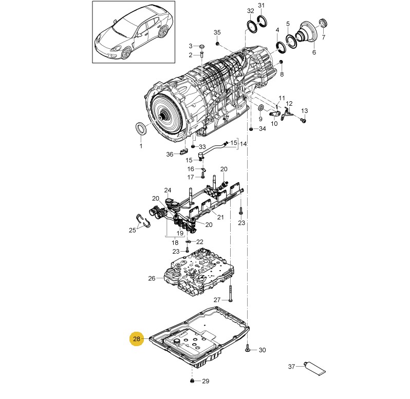

Запчасти:
97032102500 масляный поддон (в сборе)
97032180900 винт с полукруглой головкой M 6 X 28.5, нужно 14 шт.
00004330513 масло трансмиссионное Pentosin FFL-3, нужно 12 литров
