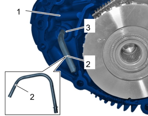

2 Откачать масло на раздаточной коробке -1-.

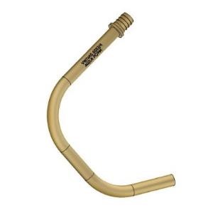

2.1 С помощью VAS 6563 - набора ручных дозирующих насосов Porsche и VAS 6563/4 - переходной трубки-2- откачать оставшееся масло через контрольное и заливное отверстие -3-.

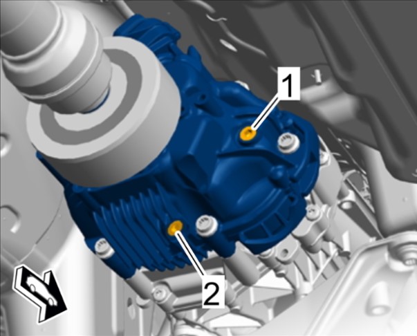

1 Слить масло из раздаточной коробки.
1.1 Выкрутить резьбовую пробку контрольного и заливного отверстия -1-.
1.2 Выкрутить резьбовую пробку маслосливного отверстия -2- и собрать вытекающее масло с помощью мерной емкости.
1.3 Заменить резьбовую пробку маслосливного отверстия -2- и затянуть с предписанным моментом затяжки.
Момент затяжки 20 Nm +/- 4 Nm

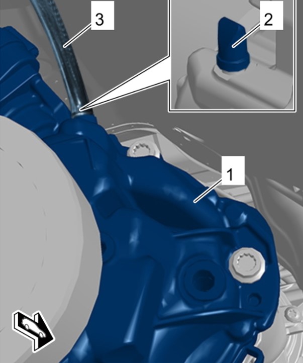

1 500 мл. Залить масло в раздаточную коробку -1-.
1.1 Снять защитный колпачок с вентиляционного патрубка -2-.
1.2 Надеть шланг -3-VAS 6563 - набора ручных дозирующих насосов Porsche / ATF на вентиляционный патрубок.
1.3 Медленно и равномерно залить масло с помощью ручного дозирующего насоса.
1.4 Снять шланг -3- и насадить защитный колпачок вентиляционного патрубка -2-.

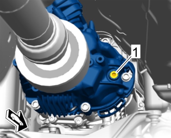

2 Установить и затянуть новую резьбовую пробку контрольного и заливного отверстия -1-.
