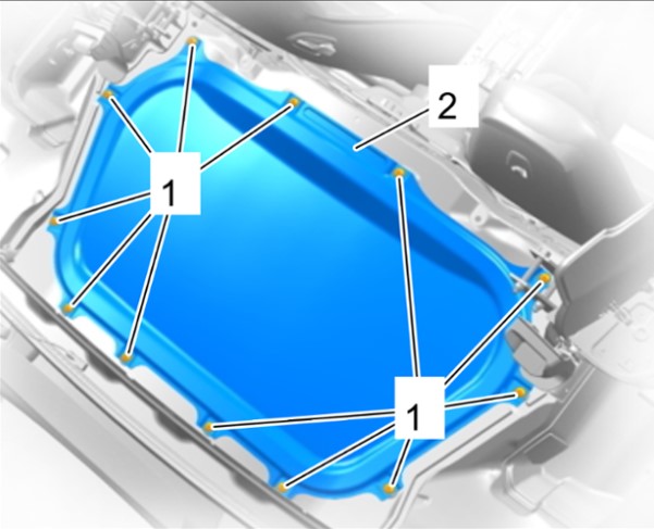

Демонтаж и монтаж крышки моторного отсека
1 Выкрутить винты -1-.
2 Снять крышку моторного отсека -2-.
Название: Демонтаж крышки моторного отсека.jpg

3 Монтаж осуществляется в обратной последовательности, при этом необходимо обратить внимание на следующее:
Момент затяжки винта на крышке моторного отсека: Момент затяжки 13 Nm
