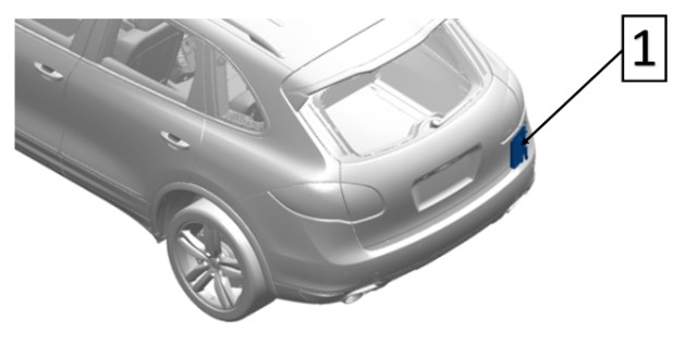

На иллюстрации ниже показан блок управления PASM с указанием его монтажного положения на Cayenne.
1 Блок управления PASM
Название: Блок управления PASM.jpg
