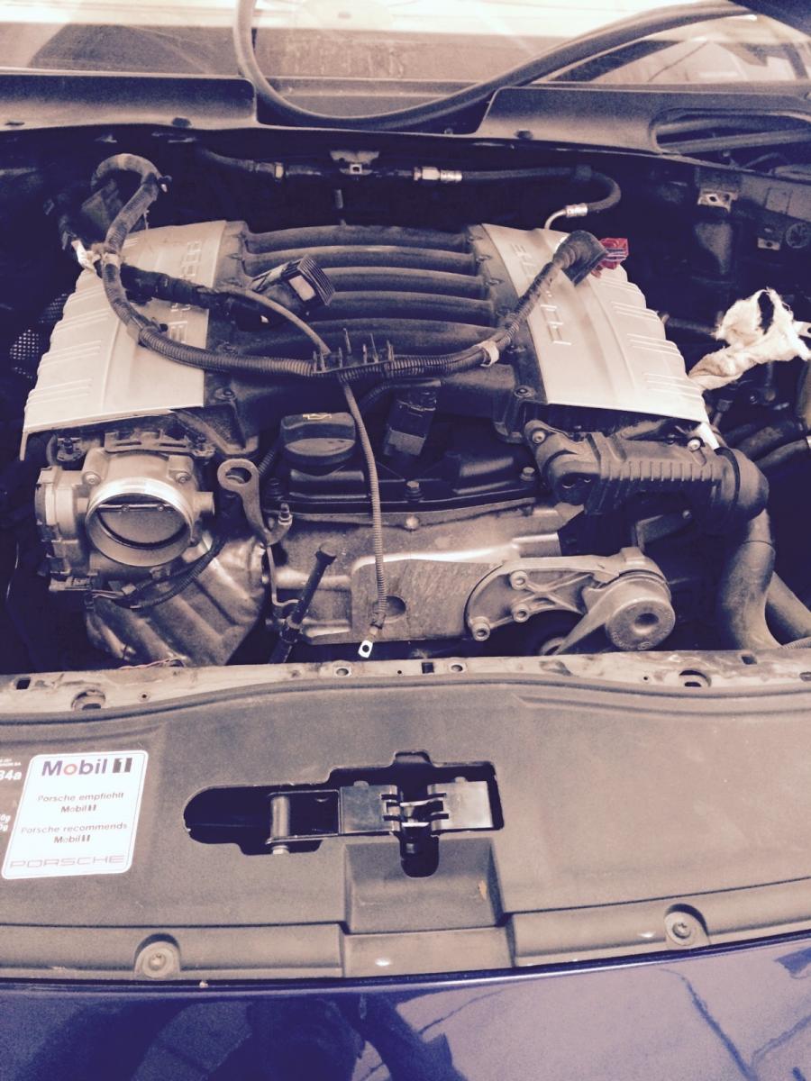

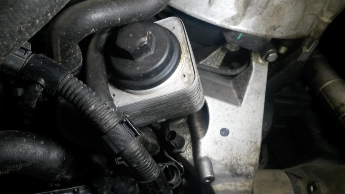

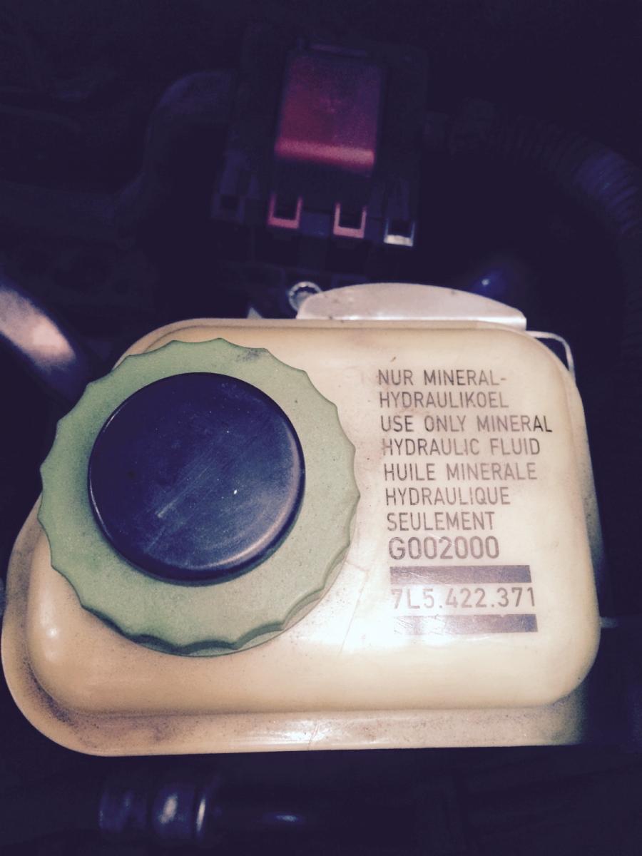

Добрый день.
Подняв авто заметил, что все дно в масле, по горячим следам пришли к раену кранштейна на котором крепится теплообменник и маслянный фильр. добратся до данного кранштейна не так то легко, решили скинуть двигатель. Теперь вопрс. т.к. был слито масло из ГУР, что туда можно залить на бачке на писано Only mineral. Febi 06161 заливать не нужно т.к. оно синтетическое но по многим каталогам бьется как аналог.
Так же Кто сталкивался с заменой или ремонтом течи в раене кранштейна подскажите есть ли поводные камни.

Есть еще FEBI 06162 минеральное. Стоит ли заливать или искать оригинал. И если оригинал то какое.
Если кто может помогите по вину узнать комплектацию а точнее какой у меня ГУР двух контурный или нет, есть ли PDCC. - Нсчет системы PDCC вообщем сам посмотрел у меня ее нет стабилизатор поперечной устойчивости без наваротов (обычный металический рычаг) этот вопрос снимается.

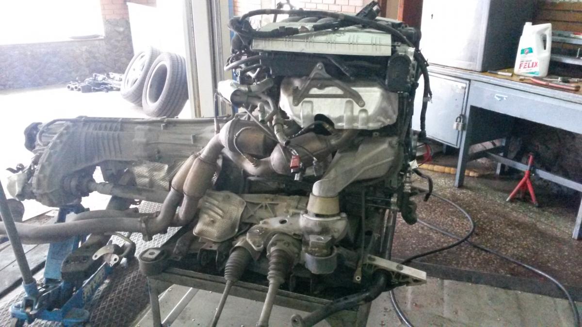

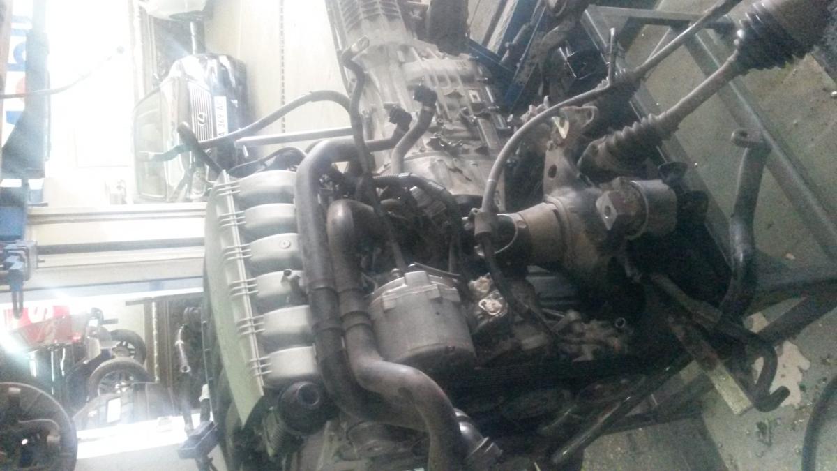

скинули двигатель
12.08.2015, 13:33   #4
Amir
Аватар для Amir

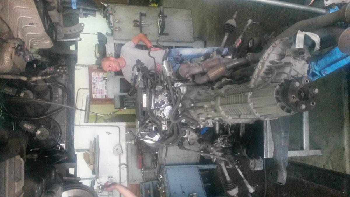

Еще фото.

12.08.2015, 14:22   #5
Сообщение от Amir Посмотреть сообщение
Добрый день.
Добрый день.
Теперь вопрс. т.к. был слито масло из ГУР, что туда можно залить на бачке на писано Only mineral есть масло FEBI 06161 но оно синтетическое.
Заливать можно исключительно Pentosin CHF 202
Советую провести качественную промывку системы ГУР с заменой компонентов:
Расширительный бачок
Всасывающий шланг расширительного бачка/гидравлического насоса
Обратный трубопровод масляного радиатора системы рулевого управления/расширительного бачка
После замены компонентов систему рулевого управления необходимо промыть примерно 3-4 литрами жидкости системы рулевого управления. Благодаря этому вымываются загрязнения, возникшие в результате неисправности компонентов и/или продуктов износа в системе рулевого управления. На отдельных этапах ремонта требуется 2-ой механик.

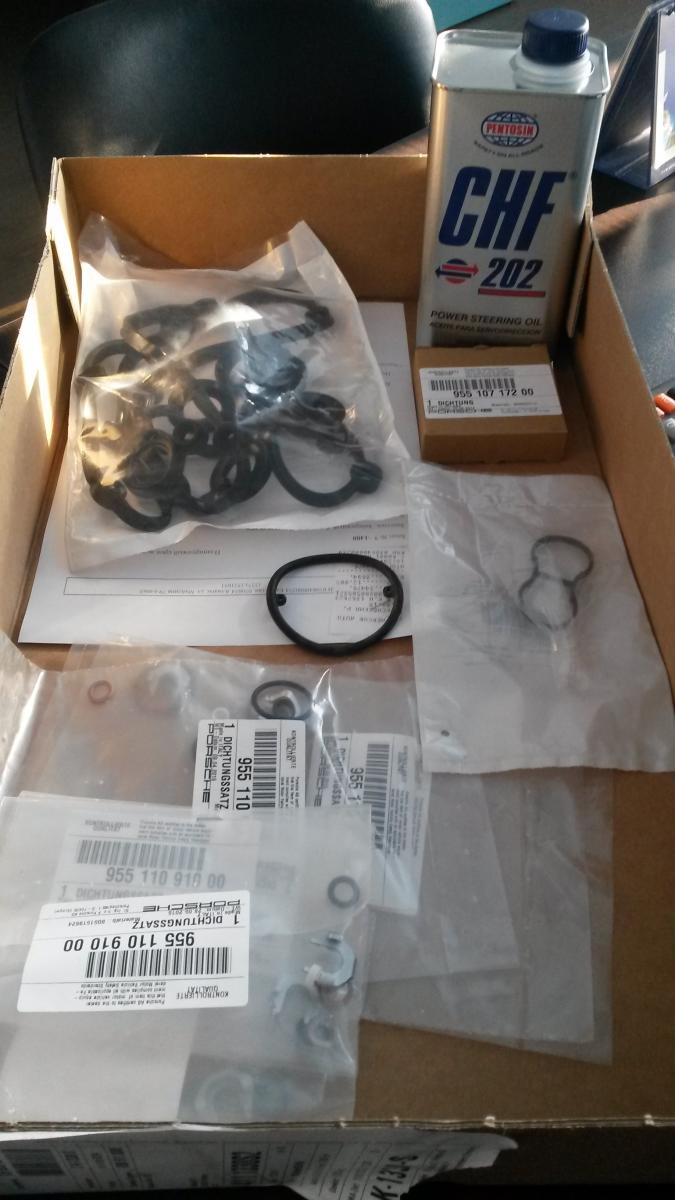

Владимир огромное спасибо.
По вашей рекомендации всетаки взял Pentosin CHF 202.
Так же купил все резинки (манжеты,прокладки) на теплообменник.
- 955 107 111 00
- круглая без номера (кольцо)
- 955 107 172 00
Тк же будем менять прокладку клапанной крышки
- 955 105 231 00
Ну и всякие резинки на форсунки
- 955 110 910 00 х 3шт
- 955 110 911 00 х 3шт.
