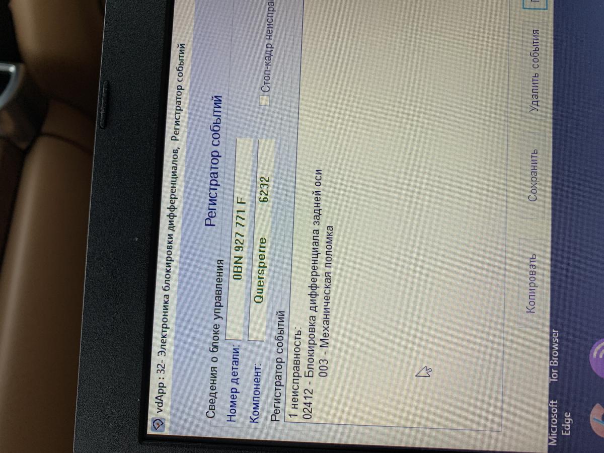

Вася диагност такое показал:

24.12.2020, 11:01   #6
Сообщение от Nik_atc Посмотреть сообщение
Попробуйте другой прибор. Этот неверно расшифровывает

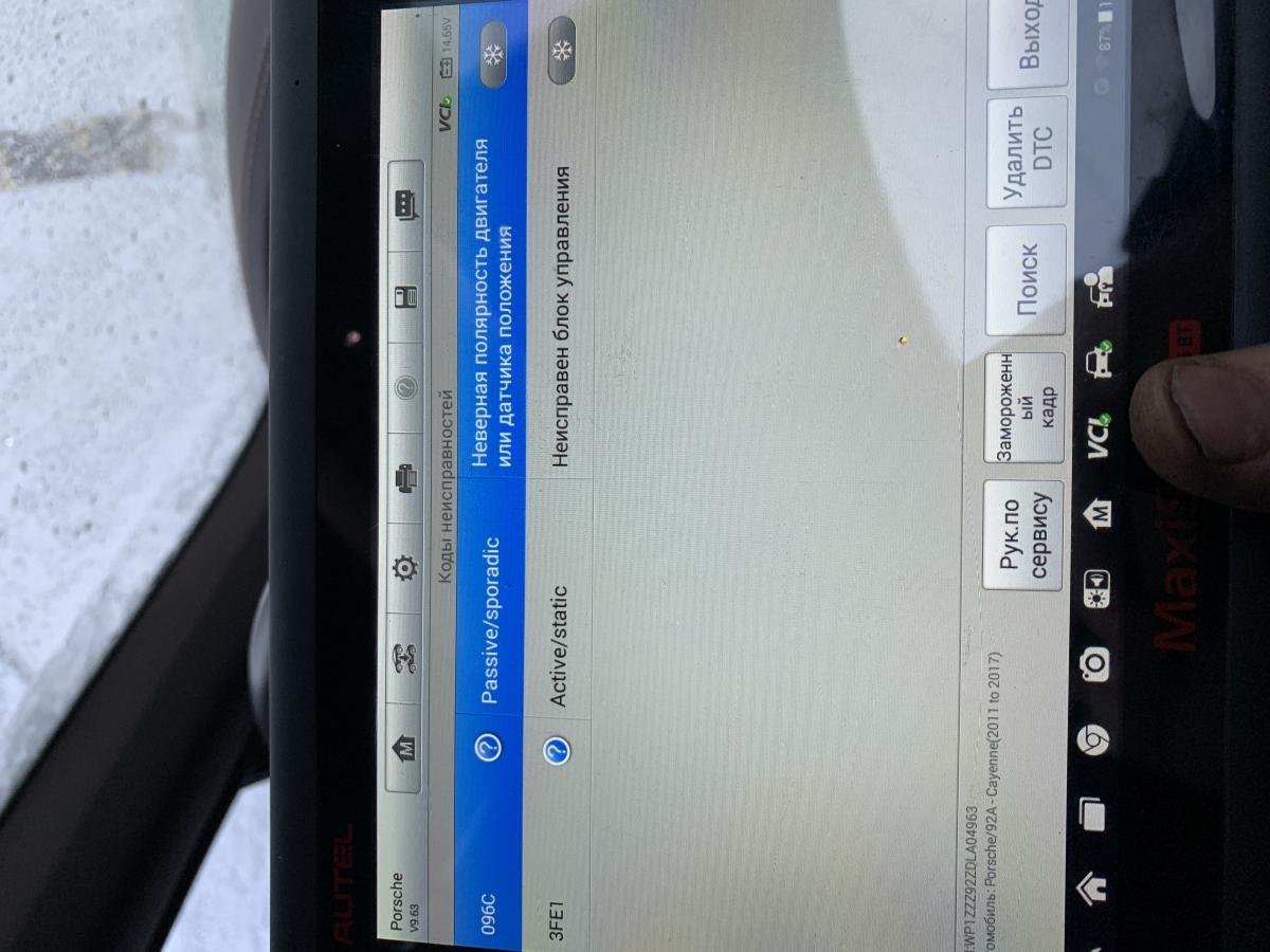

Просканировал прибором Maxsys.

24.12.2020, 22:35   #8
Добрый вечер
Это уже похоже на правду
https://forum.cayservice.ru/showthre...898#post138898
Если коротко:
Неверный материал для шестерни в серводвигателе, а также неподходящие параметры программного обеспечения динамики движения могут вести к повышенному износу главной передачи задней оси.
Способ устранения
В случае рекламации необходимо заменить главную передачу задней оси.
Информация
В качестве превентивной меры устранения блок управления блокировки межколесного дифференциала перепрограммируется с помощью нового набора данных в рамках сервисной акции “WC26”.
Сервисную акцию необходимо выполнить в любом случае независимо от этого мероприятия.
24.12.2020, 22:45   #9
Nik_atc
Спасибо.
Я так понимаю, что это всё равно нужно будет менять задний редуктор? Или можно поменять моторчик блокировки диффа?
И если не трудно, подскажите номер редуктора. Вин: WP1ZZZ92ZDLA04963
Заранее благодарен.
25.12.2020, 11:27   #10
Верно
9583500206X редуктор задний
