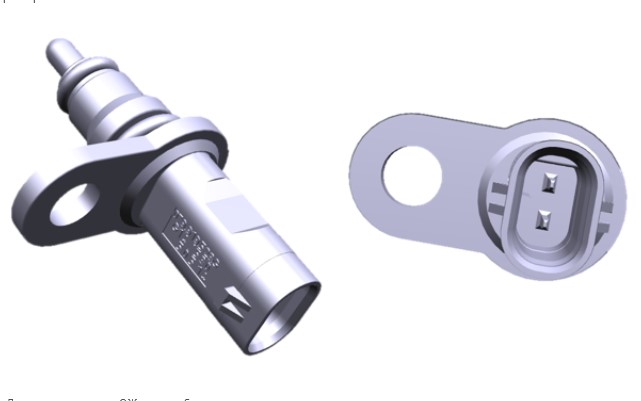

Датчик температуры ОЖ головки блока цилиндров
Датчик температуры ОЖ в головке блока цилиндров измеряет текущую температуру ОЖ в ГБЦ и служит для защиты компонентов.
Пример:
Название: Датчик температуры ОЖ головки блока цилиндров.jpg

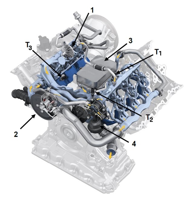

Датчик температуры ОЖ головки блока цилиндров в двигателе V6
В двигателе V6 датчик устанавливается с внутренней стороны головки блока цилиндров 2-го ряда.
Пример:
Обзор компонентов системы ОЖ в двигателе V6
1 Турбонагнетатель
2 Переключаемый насос ОЖ
3 Теплообменник масло/ОЖ
4 Запорный клапан ОЖ (пневматическое управление с помощью клапана ОЖ головки блока цилиндров)
T1 Датчик температуры ОЖ головки блока цилиндров
T2 Датчик температуры ОЖ на выходе из двигателя
T3 Датчик температуры ОЖ блока цилиндров двигателя
Название: Обзор компонентов системы ОЖ в двигателе V6.jpg

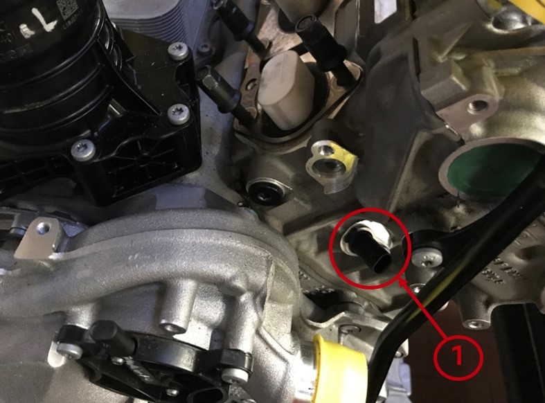

Датчик температуры ОЖ головки блока цилиндров в двигателе V8
В двигателе V8 датчик вкручен спереди в головку блока цилиндров 2-го ряда рядом с термостатом. Рядом с этим датчиком температуры дополнительно установлен только датчик температуры на выходе радиатора. В отличие от двигателя V6, в двигателе V8 не используется система «Split-Cooling».
Пример:
Место установки датчика температуры охлаждающей жидкости головки блока цилиндров в двигателе V8
Название: в двигателе V8.jpg
