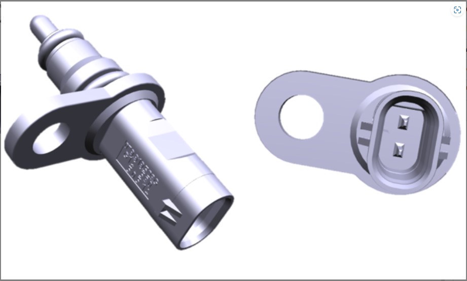

Датчик температуры ОЖ в головке блока цилиндров измеряет текущую температуру ОЖ в ГБЦ и служит для защиты компонентов.

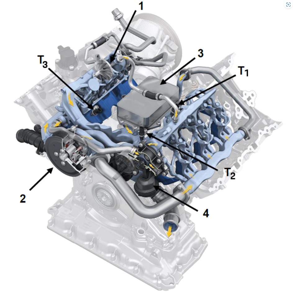

Датчик температуры ОЖ головки блока цилиндров в двигателе V6
В двигателе V6 датчик устанавливается с внутренней стороны головки блока цилиндров 2-го ряда.
Обзор компонентов системы ОЖ в двигателе V6
1 Турбонагнетатель
2 Переключаемый насос ОЖ
3 Теплообменник масло/ОЖ
4 Запорный клапан ОЖ (пневматическое управление с помощью клапана ОЖ головки блока цилиндров)
T1 Датчик температуры масла
T2 Датчик температуры ОЖ на выходе из двигателя
T3 Датчик температуры ОЖ блока цилиндров двигателя

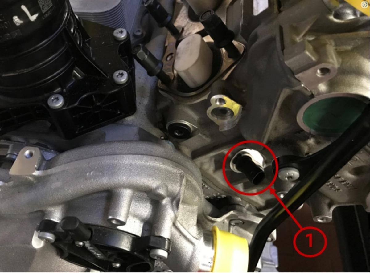

Датчик температуры ОЖ головки блока цилиндров в двигателе V8
В двигателе V8 датчик вкручен спереди в головку блока цилиндров 2-го ряда рядом с термостатом. Рядом с этим датчиком температуры дополнительно установлен только датчик температуры на выходе радиатора. В отличие от двигателя V6, в двигателе V8 не используется система «Split-Cooling».
Место установки датчика температуры охлаждающей жидкости головки блока цилиндров в двигателе V8
1 Датчик температуры ОЖ головки блока цилиндров
