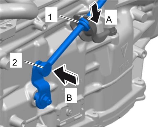

Демонтаж троса селектора
Демонтаж троса селектора КП
1 Снять стопорную шайбу -1- троса рычага селектора -A-.
2 Снять трос рычага селектора -2- с помощью инструмента VAS 6933 - Демонтажный инструмент с шаровой головки -B-.

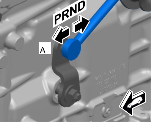

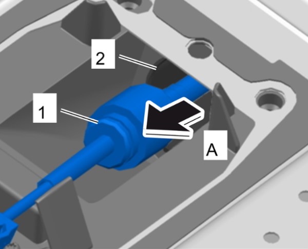

05.11.2020, 14:04   #3
3 Снять кронштейн селектора.
4 Осторожно вытянуть трос рычага селектора -1- с резиновой втулкой -2- из центрального туннеля -A-.

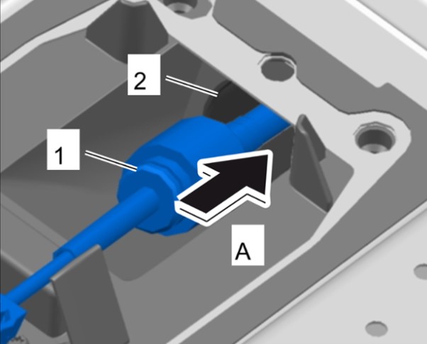

Монтаж троса селектора
Монтаж тросовой тяги селектора
Информация
Во избежание шумов и проникновения воды, следить за правильной посадкой резиновой втулки троса рычага селектора. Для облегчения монтажа распылить на резиновую втулку мыльную воду.
1 Вставить резиновую втулку -2- троса рычага селектора -1- в центральный туннель -A-.

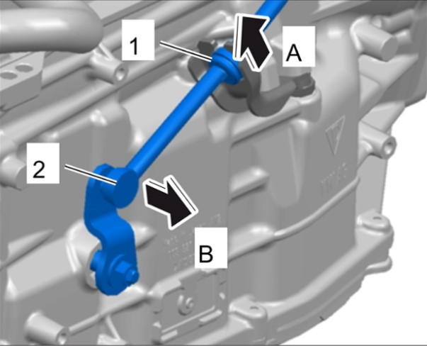

05.11.2020, 14:09   #5
2 Установить кронштейн селектора.
3 Вставить стопорную шайбу -1--A-.
Название: Закрепление троса рычага селектора на коробке перед.jpg
05.11.2020, 14:10   #6
4 Надеть трос рычага селектора -2- на шаровую головку -B-.
5 Переключить коробку передач в положение N -A-.
