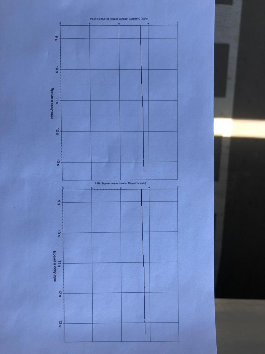

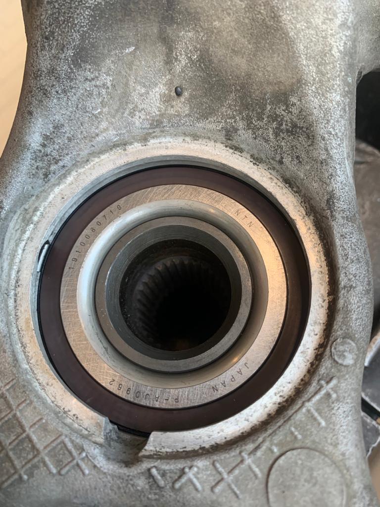

Был обнаружен гул переднего ступичного подшипника, решил поменять все 4.
Были приобретены SNR r16720, которые являются заменой 99905305701

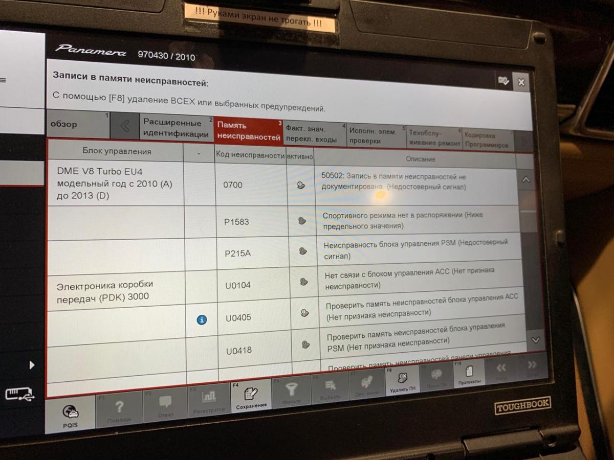

Однако, при обратной сборке авто и пробной поездке на приборке высвечиваются ошибки по ABS, PTM, круизу, выходит чек, коробка улетает в ошибку с отрицанием задней передачи
Работу начали методом исключения - с другой машины подкинули датчики АБС - картина та же
Проверили разъемы - нет изменений
С другой машины переставили поворотный кулак - ошибка по переднему левому колесу ушла

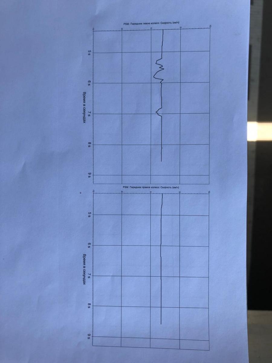

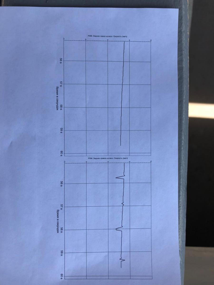

Через пивис запустили тест на скорость каждого из колес - на трех идут провалы

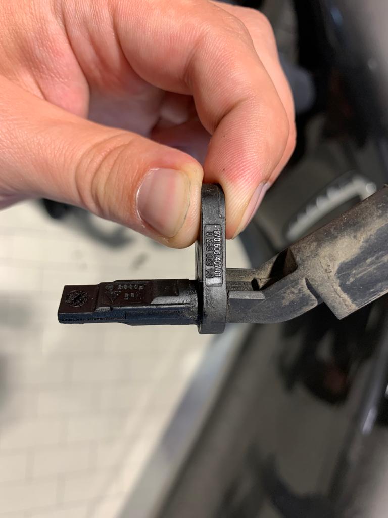

Еще раз демонтировали мой поворотный кулак с новым ступичным- убрали остатки смазки, использованной для запрессовки, и выявили следующий момент - между магнитным кольцом и датчиком АБС есть зазор около 0,5 мм, и само магнитное кольцо чуть ниже, чем обойма.
В сухом остатке имеем следующие догадки
1. Дефектные студийные (низкая вероятность)
2. Кривая запрессовка
3. Дефектные датчики АБС (низкая вероятность)
4. Проводка (низкая вероятность)
5. Блок АБС (низкая вероятность)

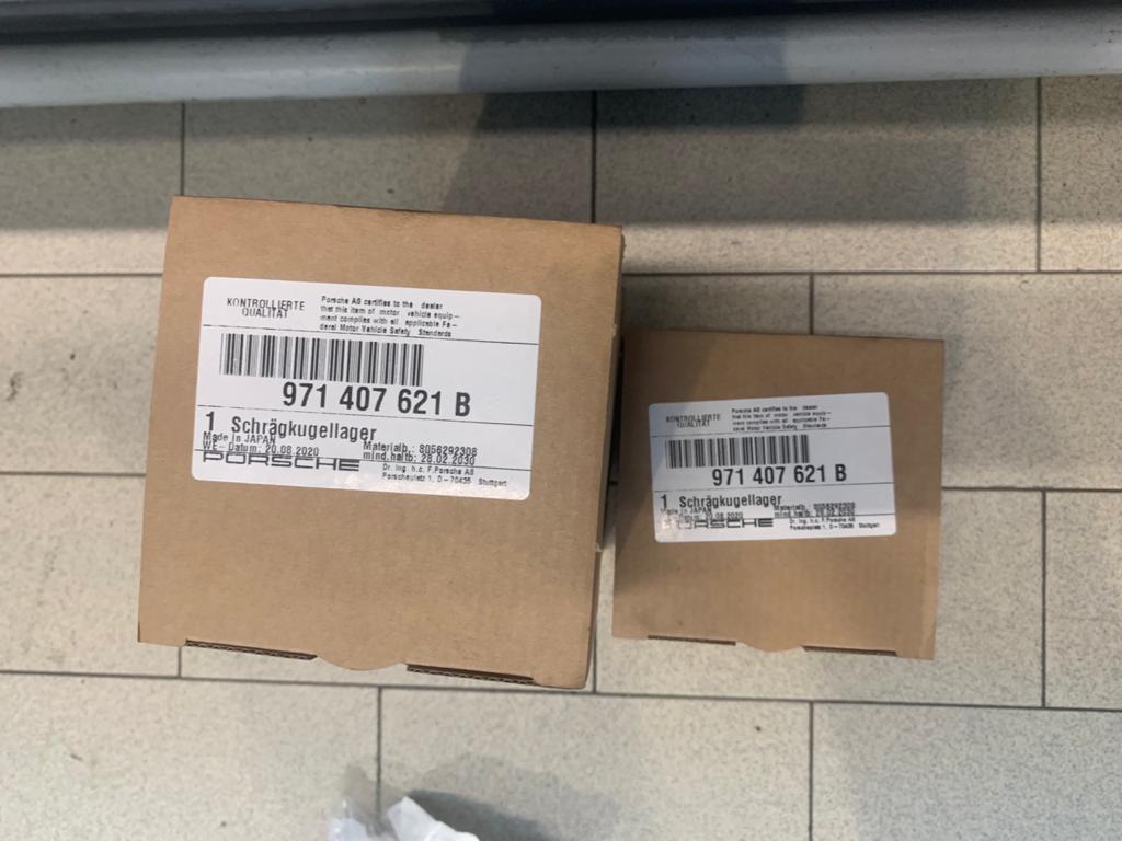

Актуальный номер на сегодня 971407621B

Либо брак (маловероятно), либо подшипники повреждены при запрессовке - сплошь и рядом. Выбор сервиса не менее важен чем качественные запчасти
ОД поставил подшипники как раз по номеру выше. Проблема ушла. Однако цена вопроса весьма не гуманна
