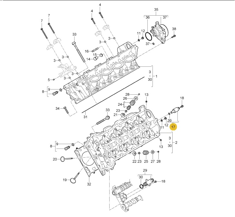

Понятно. Тогда меняйте клапан регулировки хода клапанов 1-го ряда
94810530803 клапан

Владимир, подскажите, пожалуйста, что ещё нужно, кроме клапана поменять при его замене? Если есть возможность, то с каталожными номерами. Как до него добраться? Двигатель нужно снимать? Читал у Вас, что можно промыть промывочным бензином. При условии, что он просто грязный. Или это не мой случай?
27.02.2021, 18:24   #6
Сообщение от Alex8388 Посмотреть сообщение
Прокладки вакуумного механического насоса
Нет
Не нужно это делать, не теряйте время
99970758241 уплотнительное кольцо
99970758141 уплотнительное кольцо
Это крайние номера?
Да
226,75 руб.
563,88 руб.
94810530803 клапан
9200,04 руб.
