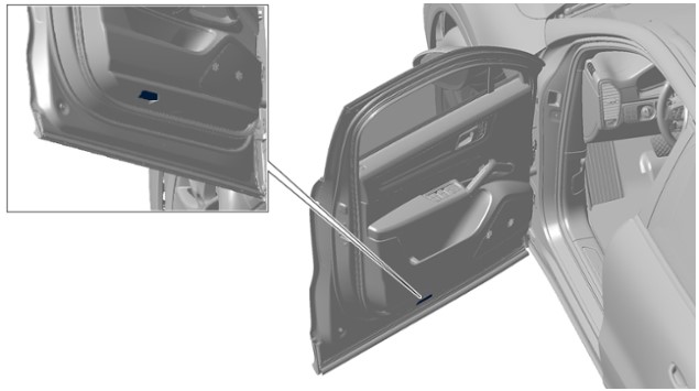

30.08.2020, 19:15   #1
Место установки
Название: Место установки.jpg

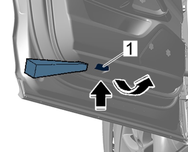

30.08.2020, 19:17   #2
Демонтаж предупредительного фонаря двери
Информация
Показано с левой стороны.
Действия с правой стороны выполняются по аналогии с левой стороной.
1 Отсоединить предупредительную лампу двери -1- с помощью пластикового шпателя снизу -стрелки-.
Название: Предупредительная лампа двери.jpg

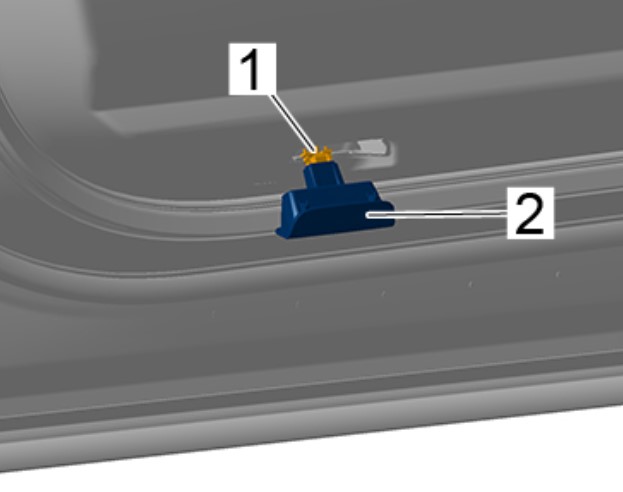

30.08.2020, 19:18   #3
2 Снять предупредительную лампу двери -2-.
2.1 Разблокировать и отсоединить электрический разъем -1-.
2.2 Извлечь предупредительную лампу двери -2-.
Название: Электриче. штекерное соед. предупред. лампы двери.jpg
