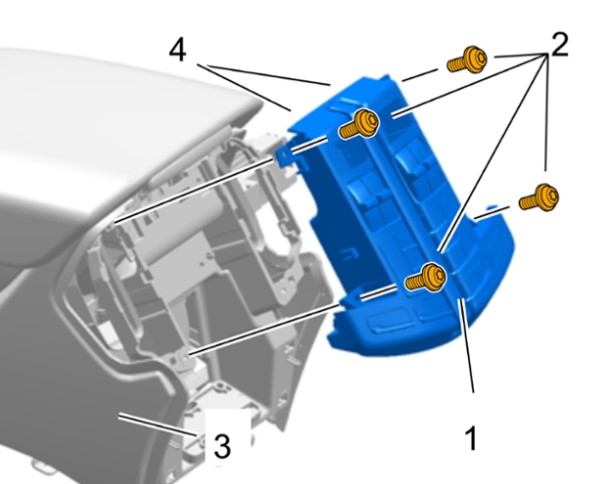

Чтобы уменьшить усилия при демонтаже и тем самым снизить риск повреждения, при демонтаже на доступных точках крепления необходимо помогать подходящим инструментом.
1 Вывернуть винты -2- задней панели управления системы кондиционирования -1- из центральной консоли -3-.

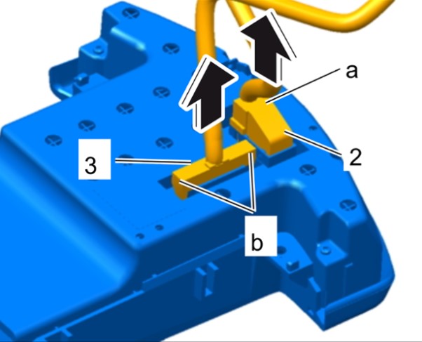

2 С помощью подходящего инструмента разблокировать крепежные зажимы -4- из центральной консоли -3-.
3 Разблокировать электрический разъем -2- подогрева сиденья -a- и отсоединить его от панели управления системы кондиционирования -стрелка-.
4 Разблокировать электрический разъем -3- панели управления системы кондиционирования -b- и отсоединить его панели управления системы кондиционирования -стрелка-.
