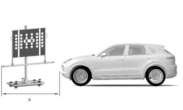

Калибровка передней камеры позволяет определить точное положение камеры относительно геометрического угла действия тяги.
Для калибровки требуется VAS 6430/1A - Регулировочное приспособление с отражателем, VAS 6430/4 - Калибровочная доска ассистента движения по полосе, VAS 6350A - Приспособление для калибровки и компьютер для измерения углов установки колес.
Информация
Настроить автомобили с пневматической подвеской на нормальный уровень (средний).
1 Перед калибровкой передней камеры нужно выполнить первичную процедуру РУУК.
Поставить автомобиль на выверенный подъемник для РУУК или на ровную поверхность и установить перед автомобилем приспособление для калибровки VAS 6430/1A - Регулировочное приспособление с отражателем, VAS 6350/2A - Лазерный дальномер и VAS 6350 приемник в центр колеса согласно инструкциям компьютера для регулировки углов установки колес и тестера PIWIS.
При следующих условиях требуется повторная калибровка передней камеры:
Замена передней камеры
Демонтаж и монтаж или замена лобового стекла
Регулировки ходовой части

В компьютере для измерения углов установки колес не указывается номинальная высота калибровочной доски и расстояние между калибровочной доской и автомобилем. Эти параметры сохранены в тестере в разделе Калибровка передней камеры.

12 Установить приспособление для калибровки. Соблюдать установочные значения в тестере.
13 Перед выполнением процесса калибровки необходимо записать высоту всех четырех кромок колесных арок. Высота измеряется от пола (поверхности, на которой стоит автомобиль) до наивысшей точки соответствующей кромки колесной арки и указывается в мм.
14 Запустить калибровку с помощью клавиши F8. Перемещать автомобиль не допускается.
