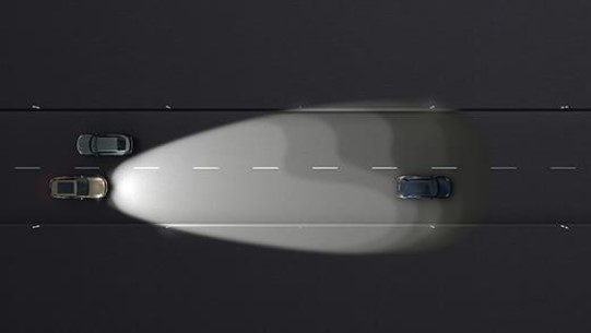

Динамический дальний свет/плавное изменение дальности света фар (GLW)
Принцип действия
При включенной системе динамического дальнего света передняя камера распознает источники света от впереди идущих и встречных автомобилей, и на основании ее сигнала осуществляется плавное перемещение светотеневой границы (от ближнего до дальнего света). При этом степень освещения выбирается таким образом, чтобы светотеневая граница фар доходила до ближайшего распознанного автомобиля. Функция активируется в темное время суток, если выполнены следующие условия:
Переключатель освещения находится в положении «AUTO».
На многофункциональном дисплее приборной панели активирована функция динамического дальнего света.
Активирован дальний свет.
Скорость движения составляет более 60 км/ч.
