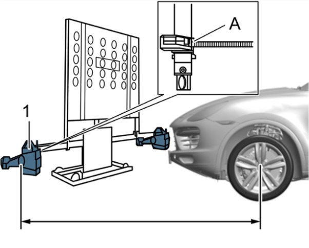

Поставить автомобиль на выверенный подъемник для РУУК или ровную поверхность и установить перед автомобилем приспособление для калибровки Регулировочное приспособление с отражателем согласно инструкциям компьютера для РУУК и тестера PIWIS.

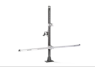

1.1 Регулировочное приспособление Регулировочное приспособление с отражателем

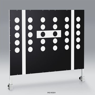

1.2 Калибровочная доска Калибровочная доска ассистента движения по полосе

4 Выровнять калибровочную доску. Следовать процессу и указаниям компьютера для РУУК.
5 Поверхность доски должна быть чистой, на ней не должно быть никаких посторонних предметов.

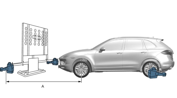

6 Отрегулировать расстояние между приспособлением для калибровки и автомобилем согласно указаниям тестера. Расстояние между центральной точкой ступицы колеса и приспособлением для калибровки -A- должно быть в диапазоне от 1 000 мм до 3 000 мм. Разница между правой и левой сторонами должна составлять < 5 мм.
7 Зафиксировать крепление чувствительного элемента на задних колесах автомобиля.
8 Оснастить крепление чувствительного элемента и калибровочную доску подходящими чувствительными элементами.
9 Высота калибровочной доски должна составлять 1400 мм. Следить за тем, чтобы измерительная рейка находилась на полу. Если автомобиль находится на подъемнике для РУУК, высоту калибровочной доски необходимо привести в соответствие с высотой подъемника.
10 Перед выполнением процесса калибровки необходимо записать высоту четырех кромок колесных арок. Высота измеряется от пола (поверхности, на которой находится автомобиль) до наивысшей точки соответствующей кромки колесной арки и указывается в мм.
11 Для завершения процесса калибровки компьютер для РУУК больше не потребуется. С этого момента не допускается перемещение автомобиля и калибровочной доски!
